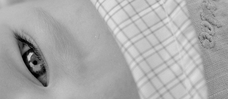

Pyro 510 v akci http://www.temnakomo...90721231653.jpg
Delta 100 exp jako 50 mereno na stiny + pridano na vytazeny mech cca 1EV
detail
#14 taz
taz
  • Administrators
  • 1 255 příspěvků(y)
Reputace: 217
Publikováno 21 červenec 2009 - 22:58:41
Zdar,
detail
Voni mě s tým VF nepřestanou sr.. :) Ale já odolám. Kino je kino a občas 6x6 stačí :wink:

Tak že můj odhad 2-3 EV od průměrné scény bude v pořádku?Není tam vícenásobná expozice na MG papír,ty oči jsou perfektní!
#16 Pavel_P
Publikováno 22 červenec 2009 - 08:06:48
Si udělej expoziční test, ne? Každý bude mít jiný postup a výsledky....
#17 Anonymous
Publikováno 22 červenec 2009 - 08:17:01
Neni, nedelam takove hokus pokusy :) je to sken z kontaktu 4x5"

Je nádherná!
Aj fotečka. Tonální podání je prostě úžasné...
