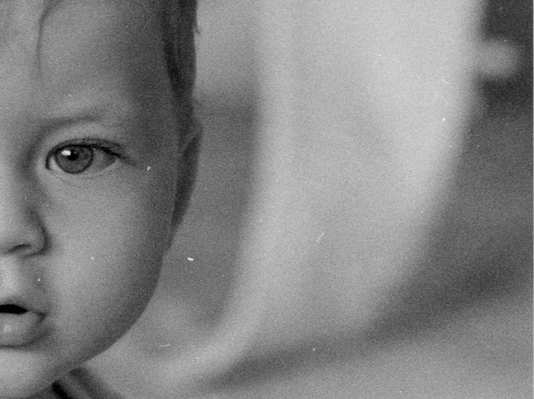

Zdravím temnokomorníci. Dostal jsem se ke scaneru (Canon 8800F) a při scanu na 4800dpi jsem na tmavých místech negativů (jak svitek, tak kinofilm...foma 100,200,400...Ilford pan 400, vývojky Foma LQN, P (ID11)) objevil bílé tečky. Na zvětšeninách (začínám s 13x18) jsem si toho nevšiml, kdežto na scanu to přímo bije do očí.
Vývojku rozdělávám a ředím v destilce, snažím se dodržovat "laboratorní" čistotu (dokonce si i ruce umyju). Přerušovač a ustalovač je taktéž ředěný destilkou a před vyvoláváním temperuji "v kýblu" studené vody na cca 20st cels.
Propírání vodou z kohoutku, odhadem 20st celsia (ale neměřím teplotu) slabým proudem směrovaným do středového kolíku "kroutící" plastimatky. propírám cca 15minut. Pak 5minutová lázeň ve smáčedle (ředěno v destilce) a pověšení do vypařeného sprchového koutu. Nechám to tam do rána.
Mám to snad na všech negativech (někde víc, někde míň)
Čím to může být?
svitek Foma400 v LQN
kinofilm Foma400 v LQN

Notorius : No tím bych odhalil, že je problém ve skenu, což nepředpokládám. Já bych to viděl na moji chybu ve vyvolávání...ale nevím v jaké části to může být. Nejdřív sem si říkal, že to bude teplotou vlívaných roztoků (dřív sem totiž temperoval jen vývojku na 20st, zbytek měl pokojovku - tak 24st)
Punkomat : OK, přístě (o víkendu) dám do smáčedla jen na pár sekund.
Ještě další teorie mě napadla - příliš tvrdá voda ve vodovodu (varnou konvici můžeme čistit co týden - poslední lázeň před smáčedlem dám teda do destilky), nebo příliš nízká teplota, nebo moc silný proud (na posledním svitku sem to na FOMU200 pustil asi moc zprutka a na několika místech mám "puklinky", jakoby se chtěla emulze odloupnout.

Pane kolego, v první řadě si vypněte u scaneru doostření negativu - to je obzvlášť vidět na druhé fotografii (ten podivný rastr jím vznikl).
Na první fotografii je zvýrazněné zrno vzniklé buď doostřením a nebo interferencí zrna a snímače - není zvolené optimální rozlišení scanu. Zkuste zalaborovat s rozlišením na jaké snímáte. Nesnažte se ve scaneru dostřovat, správný scan je při 100 % zvětšení relativně měkký (jeho zrno). Takhle máte zvýrazněné i ty nejmenší vady negativu. Potom teprve bych řešil chemii, zvláště pokud na zvětšeninách klasickou cestou nebylo nic vidět.

Pane kolego....jak už jsem psal používám pouze základní SW dodaný se skenerem, kde toho jde ovlivnit opravdu málo. Nevzpomínám si, jestli tam doostřování jde ovlivnit...myslím ale, že silverfast to umí - zjistíám až budu sedět u konkrétního počítače.
První snímek je ale upravován v dalším SW, kde standartně provádím při zmenšení fotografií jejich decent doostření (myslím, že to je běžná praxe). Je vyvoláváno v LQN, což není jemnozrnná vývojka a u Fomy400 je vidět rozdíl v zrnu/vývojce i na zvětšeninách 13x18 (oproti např. ID11). Zde vidět o jaký výřez z originálního 6x6 se jedná http://www.abload.de...k_vyrezzh76.jpg
Druhá fotka je bohužel několikrát zmenšována a na závěr ještě uložena v cca 60ti procentní kompresy - takže fragmenty jsou důsledkem brutální jpg komprese (originál skenu je v pořádku) - byl jsem líný a nechtělo se mi převádět/ukládat znovu. Ale to důležité tam vidět je - a to sice bílé skvrnky, o to tu kráčí.
Ad Rozlišení scanneru - dal jsem tomu max, co má scanner deklarováno - tj. 4800dpi. Svitek 6x6 tedy vyjde na cca 10000x10000px, což je masochismus, ale chtěl jsem vidět, co to dokáže a jestli je to vůbec použitelné. Posuďte sami
Tady je výřez 1:1 ze svitku Fomy400 (v ID11)
http://www.abload.de...et_1ku1xepx.jpg
Vrátím se k tomu, co napsal na začátku notorius - velký výřez zvětšený klasickou cestou - osvícením. To snad zvládnu už dneska. Alespoň se někam posunu.

Tak sem z toho docela jelen
Na zvětšenine udělané osvitem svitku ty bílé tečky nejsou :wink:
Bravo všichni, co razili teorii, že to dělá scanner

Tak hlásím, že celý problém byl ve scanneru...a to konkrétně v "zaprášeném" výku (v té části, která prosvěcuje negativ). Dělá to od začátku, tak bych řekl, že se s tím ve fabrice moc nepárají. Po setření mikrovláknem bílé tečky zmizely. (známý pořídil ten samý scanner - CanoScan 8800f a narazil na stejný problém - po vyčištění výka problém zmizel). toš tak
Scanování negativů je stejná věda jako udělat dobrou zvětšeninu mokrou cestou
Plně souhlasím. Navíc člověk zápasí s tím, aby ve výsledném skenu měl všechno, co na negativu je (kresbu ve světlech i stínech). 8b Jpeg v tomhle přestává stačit, TIff je lepší, ale tam se dostávám na vcelku brutální velikosti skenů (40Mb soubor není výjimkou), proto si takhle hraju jen u těch nejvíc povedených fotek.
Ještě je zde možnost vše skenovat v "RAW" formátu (vuescan to má pod volbou Výstup/neupravovaný (raw) soubor, ale výsledek je v podstatě TIFF nejvyšší kvality bez úpravy křivek......takže se v rozumném rozlišení dotáváme na obludné velikosti souborů.

Ahojte, nechcem zakladať nové téma a tak to dám sem.
Vyvolal som svoj prvý Ilford Pan F Plus a som celkom prekvapený, čo som dostal po skenovaní.
Fotil som ho na ISO 25 a vyvolával v Perceptole 1+1 10,5 min. pri 20 stupňoch
film som neprednamáčal, prvých 20sekúnd som preklápal stále a potom každú minútu 5x prevrátenie
na všetko som používal destilovanú vodu, prerušovač bol roztok octu 2percentá
pri vyvolávaní som spravil jednu chybu, prerušoval som dlhšie než som mal asi 3minúty, trochu som sa sekol v čase - neviem, či by toto mohol byť problém, potom som normálne 3min. ustálil Fomafixom, pral 10 min vodou z vodovodu a zmáčal v zmáčadle.
Pridávam, čo mi vyliezlo z pan f plus, tá časť oblohy neviem, to je niečo čo by sem nečakal od tohto filmu, expozícia trvala 2min.40s fotil som cez ND 1000x, obrázok je výrez 100percent crop
skúste prípadne na to mrknúť, či sa niekto s tým ešte nestretol, neviem, či by takéto niečo mohlo vzniknúť procesom skenovania, to bude snáď aj na negatíve, možno by bola sranda to aj zväčšiť, či to tam je alebo nie je alebo problém zlej expozície???
vďaka za prípadné rady
Na prvý pohľad by som povedal, že prach.
Trochu ma zarazilo to použitie octu. WTF? Normálny, regulérny prerušovač stojí pár šušňov a viem že nemusím nič riešiť http://fomaobchod.cz...2202]?ItemIdx=0 ocot sa prifarbuje, aromatizuje a kadejak mrší, tak načo? Ale na prvý pohľad asi prach... Môžem sa mýliť...

Ahoj Peter, prach to v takej miere podľa mňa nebude, vidím problém skôr asi v tom octe, ten prípravok kúpim.
Alebo potom asi problém tej teploty, na prach mi tam pripadá toho moc a že je to moc rovnomerné....
no čo už štve ma to, ale tak všetko zle je na niečom dobré....

tak som ten negatív nasvietil oproti monitoru na bielu plochu pozrel sa na to cez obrátený objektív a je to aj na negatíve, takže som posr..... niečo ja, najskôr pri vyvolávaní.
Prach sa dá pomerne jednoducho vylúčiť z podozrenia = dať to isté políčko oskenovať ešte raz. Ak tie biele bodky nebudú v rovnakých konšteláciách - bol to prach...
S prachom sa treba naučiť žiť. Mám domácnosť so zvýšeným pohybom psov. To znamená, že prach a chlpy sú všade. Otvorím kečup a dnu už sú chlpy. Na chlpoch prach. Ale... Ale Použijem zmáčadlo v riedení blížiacom sa doporučenému riedeniu pre RTG snímky. Mám udělátko, ktoré vypadá ako Jobo Mistral ale nie je to Mistral - je to len taký futrál bez toho ventilárového prievanu. Za hodinku - hodinku a pol mám filmy suché. Potom sa k nim správam jemne. V rukavičkách to strihám rovno v sušiaku a strkám do trezorkov. Trezorky preložím, vložím do igelitu, igelit do tvrdej obálky a nesiem to Kekovi naskenovať. Keko má rukavice keď to skenuje a keď vidí, že ja na to neprdím tak ani on to nijako nemrší. Potom mám náhľady a fotky pre net a keď idem zväčšovať tak to zase z trezorku v rukavičkách strčím do zväčšováku. Psie chlpy a prach čo psy zvíria a nanosia domov (vysávam 2-3x týždenne) ma naučili prachovej paranoji... Samozrejme sušiak visí v kúpeľni (teda skôr v sklade chémie) kde počas sušenia nie je pohyb vzduchu - bacha na kadejaké vetráky a prieduchy!
