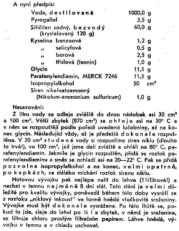

Vážení kolegové,při pročítání recepisu Champlinovy vývojky mne znejistila chemikálie zvaná Kyselina BOROVÁ. Nevíte o ní něco ? Např. její chemický vzorec,jak se liší od kyseliny BORITÉ,kde by se dala sehnat ? Díky!
#62 Enthropy
Publikováno 12 prosinec 2009 - 20:39:58
Nic takového pokud vím neexistuje. Tipoval bych to na staré názvosloví nebo blbý překlad a hrnul tam tu boritou.
#63 ypres_bass
Publikováno 12 prosinec 2009 - 21:45:15
esli vona to nebude Borová voda... :-( :D
#64 Sokolík.
Publikováno 12 prosinec 2009 - 22:24:23
Přátelé klidně by jste mohli mít pravdu ! Problém je v tom,že po zadaní na Google ta věc by fakt měla existovat,dokonce doktoři ji maji latinsky pojmenovanou jako BORATIC ACID,kdežto pro kyselinu boritou BORIC ACID. Dokonce někde byl i podezřele vypadající vzorec na kyselinu BOROVOU - HBO3...
Kdyby nebylo na internetu tolik odkazů na tu zatracenou kys. BOROVOU fakt bych si myslel,že jde o dvě pojmenování stejné věci,ale červík pochybností nějak silně hlodá !
#65 Enthropy

Kyselina borová, jakožto kyselina kde je bor s ox. číslem 6 je nesmysl. Ale možná to ještě může být nějaký starý triviální název pro nějakou modifikaci kyseliny metaborité. Vzorec je podivnej a tipuju to na překlep.

Díky moc Enthropy za odpověď,rozhodl jsem se,že tady umístním ten recept a jestli se na to podíváš,prosím napiš,jestli by se fakt nic nestalo,kdybych tam prdnul tu kyselinu boritou. Sice jsem nalezl další odkazy na kyselinu borovou,ale tím tě nechci už dráždit :wink: Vložený obrázek

Cau, ja mam tento predpis:
water...1000 ccs
Pyro....3.5 grams
Sod. Sulfite....60 grams
benzoic acid....1.2
grams salicylic acid... .5 grams
boric acid......2.5
grams digallic acid(Tannic)....1 gram
glycin.... 11.5 grams
Paraphenylenediamine.... 11.5 grams
Iso Propyl alcohol 97%.... 50 ccs
Nickel ammonium sulfate.... 1 gram
Takze me z toho vychazi bezna borita...

No Bohoušku super :wink: ! To se mi konečně vše vyjasnilo ! Ale pokud to není tajemství,odkud si svůj recept sehnal ? Ten můj je od J.Proška - Fotografie na malý formát.

K čemu je prokristapána dobrá tak komplikovaná vývojka? Dyť tam je celá mendělejevova tabulka...

Taky by mně zajímaly přednosti tý Champlinovy vývojky.

Přátelé,chtěl jsem zde umístnit sken ani ne půlky stránky A5 knihy J.Proška o Champlinově vývojce,ale ať jsem dělal,co jsem dělal,smrsknout ho do 80 kB a aby se to dalo zároveň číst se mi prostě nepodařilo. Takže stručně: autor si je vědom extrémní složitosti při nasazování vývojky,ale garantuje,že v době cca první republiky neexistoval lepší recept na ultrajemnozrnnou vývojku,z důvodu těchto předností : velmi jemné,ale přitom ostré zrno a díky Pyrogallolu parádní rozsah půltónů na obou stranách gradační křivky. Neboť jest recept prošpikován stabilizátory "napříč politickým spektrem",je zároveň garantována stabilita pracovního roztoku přes rok (je nutné občas přidávat isopropylalkohol,který vytváří v láhvy ochranné antioxidační páry. V litru se pohodlně vyvolá 10 ks filmů s případnou rezervou. Zajímavým jevem je u této vývojky nutné postupné zvyšování teploty pracovního roztoku s počtem vyvolaných filmů a to od 21 stupňů u prvého filmu až k 23 stupňů celsia u dalších filmů. Je to jednoznačně luxusní vývojka,která si vyžaduje speciální přístup a zkušeného laboranta,výborně zásobeného speciální chemií.
Je samozřejmě jednoduší v životě vyhledávat osvědčené a vyšlapané cestičky a postupy,ale pro ty,kteří hledají maximum ve všech směrech,je přeci jen někdy dobré vydat se i tou těžší cestou a snad i najít pomyslný fotografický svatý grál a začít právě třeba tou těžkou vývojkou. Ale-sto lidí,sto názorů...

champlin byl esoterik, ne vědec. a docela magor. věřil, že ty různý kombinace kyselin jakože budou mít určitě nějakej esopotentickej víšco účinek na negativy, a že to jako bude lepší, než kdyby stabilizoval pH jenom kyselinou boritou.
nicméně jemnozrnný to bude - a to i kvůli síranu nikelnatoamonnýmu.
http://photo.net/bla...ng-forum/002bRq

No,je dobře,že k tomu zazněl hlas vysoké školy,aby se na to posvítilo i z jiného úhlu i ten odkaz je dobrý na rozšíření obzorů. Stejně si myslím,že by se určitá alchymie ohledně vývojek neměla podceňovat,mluvím z vlastní skušenosti,která se však pochopitelně nedá vměstnat do školních formulek,jako ostatně mnoho věcí v životě,že...Vem si třeba vývojku DD-X,najdeš spoustu lidí,kteří ti budou tvrdit,že jsou to za ní jen vyhozené peníze a že není ničím výjmečná,ale já jsem málem spadl ze židle,když jsem viděl,co tahle vývojka udělala s Delta filmy a T-Max filmy a přitom,když se člověk podívá na složení,nečekal by vůbec takový zázrak,ale omlouvám se,jestli ti to jako příklad připadá hloupé.

A glycinu ....

Díky moc Enthropy za odpověď,rozhodl jsem se,že tady umístním ten recept a jestli se na to podíváš,prosím napiš,jestli by se fakt nic nestalo,kdybych tam prdnul tu kyselinu boritou. Sice jsem nalezl další odkazy na kyselinu borovou,ale tím tě nechci už dráždit :lol: Vložený obrázek
To je tak šílené, až se mi to líbí(ač to není pro mě) - mimochodem, zkoušel to už někdo po zde proběhlé diskusi?

Chci tuto vývojku rozhodně vyzkoušet, už z jistých sentimentálních důvodů,které mne vždy přepadnou,když si čtu nějaký starobylý recept,ale stále nemůžu sehnat tu poslední chemikálii,ze které pak ve vývojce vznikne tzv. niklový inkoust.
Mimo jiné a pro zajímavost : recenze na tuto vývojku lze nalést i v časopise Fotografie,ročník 1939,čísla 19 a 21.

Tak kyselina borová je jasná?
Nepochybně to je doopravdy boritá, neměj obavy.
A poslední chemikálie? Síran diamonno-nikelnatý (neboli síran nikelnato-amonný)? Prodává se jako hexahydrát, CAS Number 7785-20-8. Anglický název: Ammonium nickel(II) sulfate hexahydrate. Vzorec (NH4)2Ni(SO4)2.6H2O.
Šel by i namíchat ze síranu nikelnatého (ten se prodává jak hexahydrát, heptahydrát, tak i bezvodý) a síranu amonného (ten je bezvodý).

No kolego chemiku,já už nenalézám slov,jak bych ti mohl poděkovat ! Znovu dokonalá odpověď a pomoc ! Hlavně díky za ten CAS ! :)

Mám trošku pochybnosti, zda v tom předpisu se myslí síran nikelnato amonný bezvodý či forma s těmi šesti vodami, jak je dnes nabízena. Na jednu stranu pro tyhle podvojné soli je krystalová voda tak nějak přirozená, na druhou stranu se v předpisu píše o pomalém rozpouštění. Přitom jsem letmo nahlédl do nějakých materiálů, co mi Google nabídl a i když jsem na konkrétní hodnotu o rozpustnosti nenarazil, píše se, že je rozpustný.
Hm, asi pomalu :)
To jsem zvědav, co se z toho ukvedlá. I ta preparace, tj. vlastní příprava je roztomilá.

No páni, ak môžem povedať svoj názor, len raz som skúsil vývojku s parafenylendiamínom, bolo to ešte zo začiatku, keď som si začínal vážiť lázne, a po skúsenosti s touto vývojkou som si povedal, že nikdy viac, parafenylendiamín farbí ako sviňa a zafarbené veci sa takmer nedajú vyčistiť, ak si dobre pamätám, tak som to na rukách mal asi tak pol roka, a v tejto vývojke je ešte jedna podobná látka, a to pyrogalol, ktorá taktiež farbi
takže pre mňa radšej nie! ďakujem
