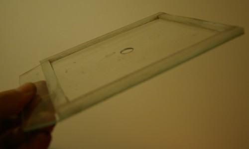

a toto je helper tray, vyborny pomocnik pro volani, okraje jsou vysoke 4mm, plech 0,6mm se tam krasne vejde. (vnitrni rozmer je o cca 2-3mm sirsi nez plech). Mam vyzkouseno ze pro me rozmery potrebuji presne 20ml vyvojky.
Velice prijemne se s nim vyvolava + setri vyvojku.

Helper tray - prace s nim je vyhodna predevsim u tenkych plechovych desek, ktere se ti mohou pri drzeni pouze v ruce prohnout a vyvojka tim padem po nich steka a nedrzi se.
Ja sam v soucasnosti pouzivam helper tray na 11x14cm (half plate). Vyroben je z 2mm plexy, pricemz hrany ma 4mm vysoke. uprostred je vyvrtana dirka, protoze plech se ti vlivem tekutiny pod nim prilepi a ty ho dirkou vystouchnes posleze ven. jinak okraje mam na doraz desky, mam vyzkouseno ze cca kolem 20ml vyvojky mi staci.
Postup : vlozim exponovoanou desku do treje, chytnu za kratsi hranu (mam tam udelany drzak - viz foto vyse v tematu, u vetsich rozmeru treje je lepsi mit delsi drzak na delsi strane, mas to pak lepe vyvazene), vyrovnam, a naleju vyvojku od hrany, ktera byla odtokova. Rychle rozleju po cele desce a cekam cca 15 sekund. pak vyvojku rychle vyleju, desku vystouchnu a dam do misky s ustalovacem.
Po kazde desce tray umeju, vycistim a tim je pripravena pro dalsi pouziti.
Nevyhody jsem zatim nezpozoroval.
