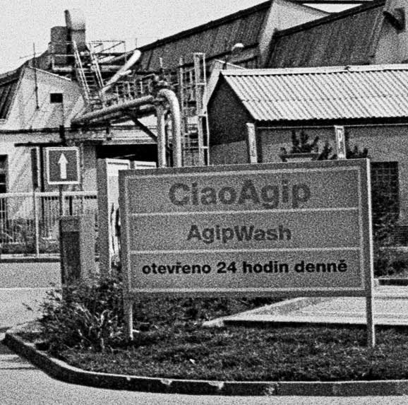

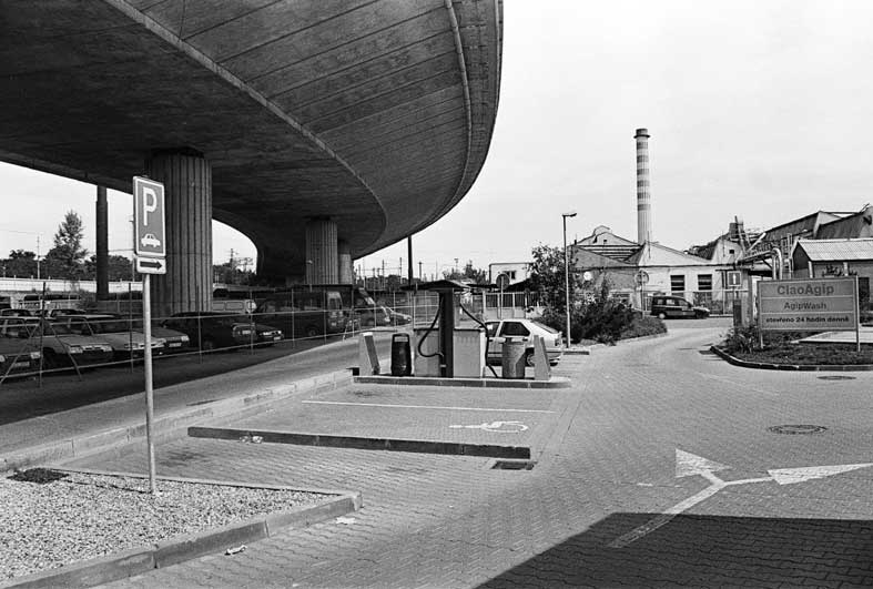

Scan je neupravený, co vylezlo ze scaneru je zmenšeno a vloženo. Výřez je 1:1. Velikost scanu je (110 x 73)cm při 72DPI. Jedná se o Fomu 400 exponovanou na 250 ASA. Foceno za tvrdého poledního slunce bez filtru.
Celek
Výřez

Jeee, neni to focene u Mitasu na Svehlove? Tam jsem nejaky ten mesic stravil :roll:
Jinak ta tonalita vychazi velmi pekne, ackoli hodceni ze skenu je osidne.
#4 nojgi
Publikováno 29 říjen 2009 - 22:52:15
On ten most sváděl tuhle vodu vyzkoušet. Sluníčko pere všude kolem a pod ním je tma jak v pytly. Nic jiného než scan se sem nedá dát, ale už jen ten negativ vapadá hezky :roll:

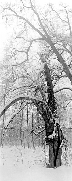

Na papíře vypadá lépe, ale přikládám pro zajímavost, že pyrovoda je dobrá i na sněhu. Přeci jen je obrovský kontrast mezi stromem a sněhem.
