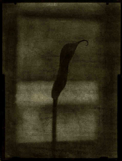

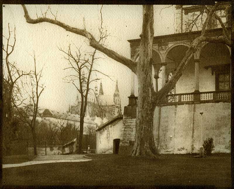

Tady je ukázka "monochromatického" soutisku z různých barev - stíny táhnou do modra.

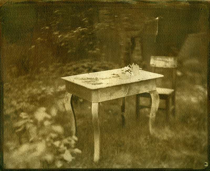

Toto je ukázka třívrstvého soutisku z jedné barvy - Umbra pálená + čerň.

teda, Zdeňku, PARÁDA! To jsi spáchat v JH? nebo už doma v klídku?

ten stůl se židlí vypadá úchvatně i ze skenu, jako by vtahoval diváka dovnitř

stůl je krásnej... ale já jako z domova vytržený ex-pražan... závidím prahu tobě, a tebe praze
