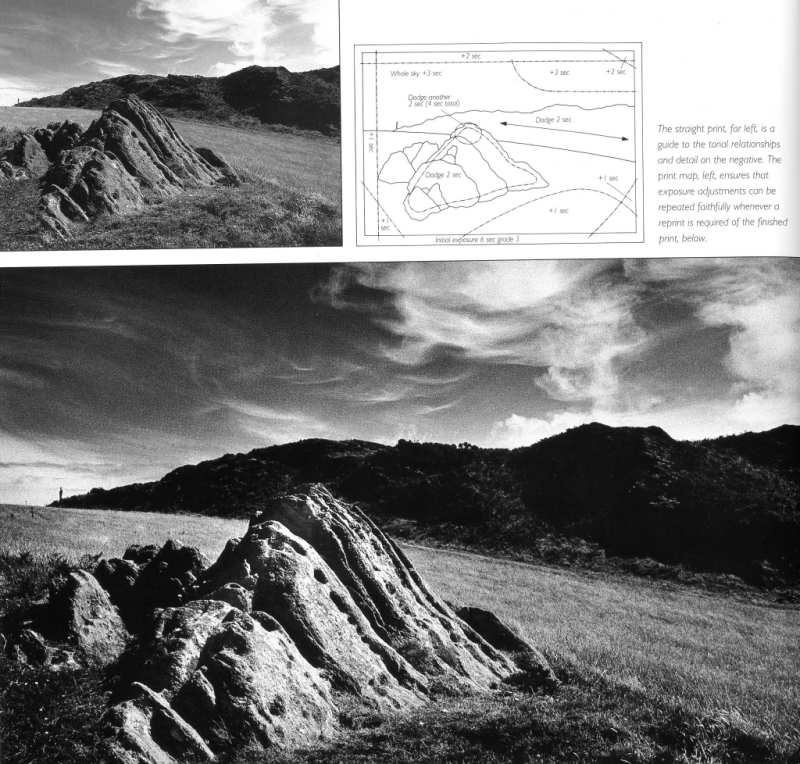

Snad se mi nevysmějete, ale chtěl jsem místo splitu konečně vyzkoušet nějaký to nadržování/vykrývání a ouplně jsem se v tom zamotal. Jak je to s časy při nadržování? :-)
Např.:
celá fotka 20sec.
pozadí (obloha) odhaduju ještě +2EV přidat
a) znamená to šlehnout jí ještě 2x po 20sec?
:-) nebo je to +2EV = 2x2 = 4x20sec = 80sec celkem, takže ještě 60sec dosvítit, protože už 20sec dostala?
A to nemluvím o tom, když u doosvitu oblohy chci ještě k tomu všemu změnit clonu, popr. multigr. filtr s jinou hustotou. Máte nějakej rychlofígl na tyhlety přepočty?
Díky.

Mno, s tema Ev to mas takhle. Jedno EV je bud polovicni cas nebo polovicni clona, pripadne dvojnasobne hodnoty, zalezi jakym jdes smerem. Papiry maji pri multigradaci taky jiste (ne)presne prodluzovaci faktory (vetsinou v datasheetu). Ale ja bych ti poradil se na tohle pocitani vykaslat (stejne vetsinou nevis o kolik vic je ta obloha) a udelat proste par prouzkovek v ruznych castech snimku, pak prvni nastrel fotky, upravit, druhy nastrel, upravit a finalka :-)
#3 Snek
Publikováno 17 November 2009 - 03:01:02
neboj, smat se ti tu nikdo nebude. Ted jsem vylezl z komory, kde jsem si hral s jednou krajinkou, kde jsem resil neco podobneho.
predne bych doporucoval, pokud chces dotahovat oblohu, pokud je to vetsi plocha a clenitej relief na obzoru, tak misto pracnyho nadrzovani / vyrabeni presne masky bych si lokalne flashnul papir - o flashovani a foggovani napsal pekny clanek zde na temne Kodl, viz zde
Jinak pokud tu oblohu potrebujes dotahnout o cca 2 clony tak:
za predpokladu, ze zakladni dobu osvitu mas 20 sekund, +1 clona je 40 sekund, +2 clony je 80 sekund.
Pokud oblohu nadrzuju, a pokud zvetsunu na multigradacni papir, cinim tak zpravidla filtrem 4 nebo 5, a to proto, aby mi z tmave-sedo-cerne oblohy pekne vylezly bile mraky.

... udelat proste par prouzkovek v ruznych castech snimku, pak prvni nastrel fotky, upravit, druhy nastrel, upravit a finalka :-)
To se mi nedaří, většinou když doladím správnej čas pro hlavní objekt, tak nemám dobrý světla nebo stíny, takže změna gradace, zase vše znova, zas to třeba ještě není ono, tak ještě jinej filtr .... 2 hodiny a fotka žádná :-)
Jinak základní vztahy EV vs. 1/2 času, 2x čas, clona .... mi jasný jsou, zamotal jsem se jen v tom přepočítávání při nadržování.
to Snek:
1) na flashing se chystám, zdá se mi to zajímavý ... to zase bude testovací večer a fotky žádný :-)
2) s těma časama jsem na to šel teda správně: výsledná obloha 80s, takže +60s, protože 20s už dostala. Ale když na tu oblohu chci ještě zařadit multigr. papír (jen na ten druhej osvit), řekněme s prodl. faktorem 2, tak násobím 2x80s = 160s - 20s už dostala = ještě 140s obloha? Nebo násobím už jen 2x60s = ještě 120s dosvítit?
3) na oblohu jsem šel právě naopak s extra měkkým filtrem, domnívaje se, že do světel dostanu kresbu měkkým filtrem, tvrdý filtr že ovlivňuje stíny.

ad 2: ano. teoreticky pokud pocitas cas pro ilford multigrade filtr rekneme 2, a oblohu chces 5kou, ktera ma teoreticky prodluzovaci faktor x2, tak prodlouzis cas, kterej ma papir jeste dostat x2 (tj. (80s - 20s) x 2 = 120s)
Prusvih je v tom (vlastni neblahe zjisteni), ze on ten filtr 5 v praxi nema vzdy prodluzovaci faktor x2, v kombinaci s nekterymi papiry / scenami to nekdy chce podstatne vic nebo podstatne min - z tohoto pohledu je mickaelum pristup k veci docela spravny.
ad 3: cim mekci filtr (gradace), tim vic tonu mezi cernou a bilou. pokud mam scenu focenou pri sedo-cerne, dramaticky zatazene obloze s mrakama, pak pouzivam na oblohu klidne i gradaci 2 nebo 3. Naopak, pokud mam jasnou modrou oblohu a sem tam bilej mrak nebo slaby naznak mraku / car od letadel, dotahuju gradaci 5: potrebuju mit tmavou oblohu (negativ v tomto pripade fotim zpravidla pres oranzovy filtr) a bile mraky.

Niraju, ogaro, já ti nevím, ale dle mojého názora to moc řešíš a zbytečně sa do teho zamotáváš. To s tyma EV co ti vysvětlovali ostatní stejně nechápu a byl bych s teho víc zmatený než chytrý.
Povím ti ogaro, jak to dělám já.
1. Do zvětšováka dám negativ, nakomponuju ho do zvětšovacího rámu,
zaostřím.
2. Prioritou pro mě jsou světla s stíny, ty musí na zvětšenině být. Dám jeden průžek do nejsvětlejšího místa, druhý do nejtmavěšího místa a bez MG fitru exponuju čas který jsem odhadl (u mě zpravidla na cl. 8 - 30-40 sec. - standartně vyvolám ustálí a zkóknu jak to vypadá, zda je ve stínech i světlech kresba jak to vypadá, eslivá je černá černou a bílá bílou se znaky kresby. Pokud ne posunu čas nahoru nebo dolů dle výsledku.
3. Pokud tam nedostanu kresbu použiju MG filtry podle toho jak mi zkoušky vyšly, když je to šedivé přitvrdím, pokud nemůžu do světel či stínú dostat kresbu uberu MG filtrem kontrast.
Pozn: Ze zkušenosti vím, že pokud mi vysledek říká, že budu muset použít MG fitry a fitrovat přes dva gradační stupně - čili fitrovat moc - dám negativ ze zvětšováku a vím, že z toho pořádnou fotku nedostanu.
4. Pokud chci některé místa vykrývat tak na ně hodím další papírek a udělám další proužkovou zkoušku do té doby dokug není obast taková jak potřebuju. Zmiňoval jsi oblohu a tu dělám cca dvakrát víc než základní osvit čili pokud mi vyjde základní čas 30 sec. - tak ještě 60 sec, přisvítím na oblohu. To v mém případě bývá minimum, ale může se to lišit od každého snímku, nebo dle vkusu každého soudruha. Žádné šílenost se speciálními přesnými maskami nedělám, páč se teho bojím a výsledek byl vždycky špatný - neumím to.
Pozn:
Ohledněvá teho "nabuzení" emulze, tedy teho flešinga či jak se temu odborně nadává, tak ten používém u každěj svojí fotografie, pokud na to v opilosti nezapomneu, což bývá často.
Vesměs používám pořád stejný papír a mám to už nazkoušené, tedy na papír fomatone 542 - bude se to lišit podlevá citlivosti papíra.
Tuž teda nabuzuju emulzu tak, že jak mám papír ve zvětšovacím rámu a než na něho začnu zvětšovýkem svítit, tak si vytáhnu svůj benzinový zapalovač, škrnu a počítám: dvacetjednadvacet jedna a zaklapnu ho. To Dělám vždycky ve vzdálenosti cca metr od zvětšováka, pořád stejně.Takový mám flešing. Rozdíly oproti temu když ho neudělám jsou malé, ale patrné, zejména s ohledem na kresbu ve světlech. Nabuzení provádím stejně i u proužkovek.
Ještě jedna poznámka:
To co ti veleze na proužkovkách nemusí být na usušené a naplé zvětšenině, proto suším proužkovky v mikrovlnce abych viděl jak to bude vypadat suché.
No dúfám, že sem to popsal srozumitelně a že sem na nic nezapoměél.
Tož tak pohled do mé kuchyně.

Richard Avedon’s notes to his printer
#42 zdenab2
Publikováno 30 November 2009 - 08:26:20
Fuha.Tak to je síla.Jestli tohle patří k focení,tak prodávám výbavu a nakoupím štětce. :)
#43 Snek
Publikováno 30 November 2009 - 12:05:27
Bohužel, vono to bez tohoto nejde.
Kolikrát mi šlo hlavou při čtení příspěvků na temné v posledním roce - zabýváme se tu hodně tím, jak docílit perfektních negativů, jak a v čem film vymáchat, ale málokdo z nás tu přispívá na téma jak docílit perfektních zvětšenin. Kolikrát mi šlo hlavou, kurník zvětšujou voni ty lidi na temný vůbec? Sraz v Nedvědici a Štiavnici mi pak ukázal, že zvětšujou, a že zřejmě nějvíc zvětšujou ti, kdož zde přispívají nejméně :)
Po mém návratu do komory v lednu 2009 po téměř 10 letech absence jsem se k dobrému negativu (=aby a] na něm bylo vše b] se dal rozmně zvětšit na normální gradaci) dostal relativně rychle, řekněme po týdnech laborování / ladění procesu.
K dobrému pozitivu, takovému se kterým bych byl sám bez výhrad spokojen se stále snažím dostat. Průvodcem na mé cestě ke krásné zvětšenině mi je knížka Tima Rudmana "The Photographer's Master Printing Course". Méně komplikovanou ukázku "mapy zvětšeniny" (podobnou té kterou sem dal hypnogen výše) přikládám i s ukázkou, jak zvětšenina vypadala "před" a "po".
Závěrem - musíme se smířit s tím, že co nejlepší negativ je jen polovina úspěchu. Negativ je naší paletou s "barvami", zvětšovák a naše ruce jsou pak štětcem, a naším cílem v komoře je namalovat z negativu obraz na fotopapír tak, aby odpovídal našim představám.
