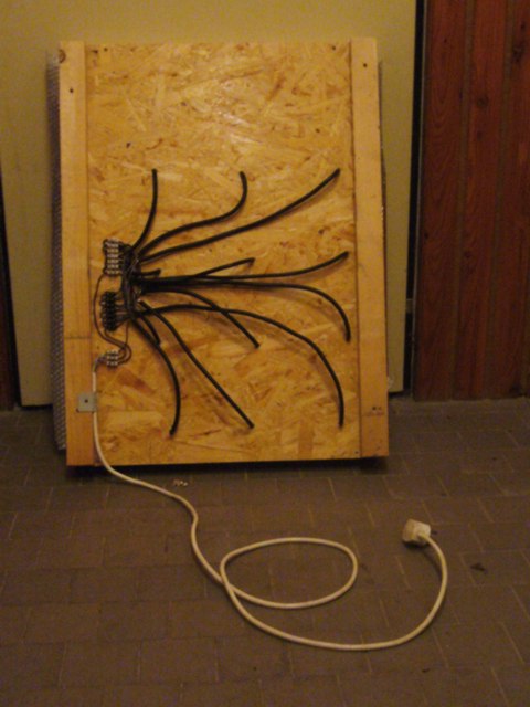

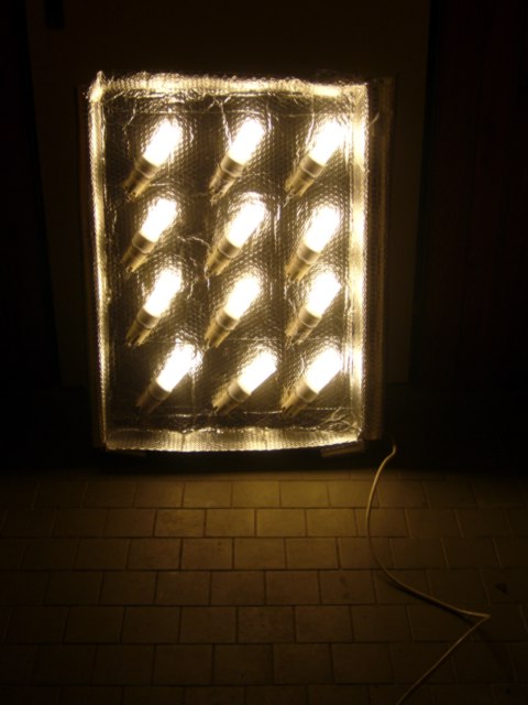

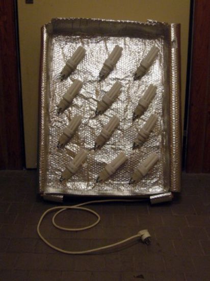

Zdravim,
no tohle vlakno mi seslalo samo nebe :D. Zrovna ted taky řeším trvalý světla samodomo vyrobený. Já našel běžně dostupný úsporky na patici E27 max. 33W před přepočtem a na E40 tuším 80W. Oboje Philips spirály. Všechno s cenou kolem 500 bez DPH.
Jo dělaj se ještě ty Megamanny 80W a 100W ale dost blbě se shánějí. Skladem to většinou nemaj.
Pokud by fungovaly ty čínský 105W za tyhle prachy, tak to by bylo super. Hledal jsem, ale nemůžu nic najít. Kdepak se to dá objednat?
Já bych to jistě vyzkoušel. Třeba by se nás sešlo víc a mohli bychom objednat společně. Já bych tak 4 vzal.
A nebo jen pošlete link.
Díky moc

Já mám tu čínskou úsporku doma, stála asi 700, příkon 80W svítí fakt hodně, asi 400W po přepočtu.
Jinak jsem si udělal takovej světlobox:
Co se týče světla tak se 400iso filmem se z metru a půl dá fotit tak těch 4,5 clonou. Ty výbojky jsem vzal levný 20W, takže plnej výkon jede asi 10 minut

kurňa to jsou vynálezy :)
#43 Pavel_P
Publikováno 22 listopad 2009 - 20:32:56
Chtěl bych goro vidět ty odrazy v očích :) Musí to být zvláštní. Nemáš z toho nějakou fotku na webu?

Dnes jsem to smontoval, pokud budou nevhodné odrazy, překryjeme rozptylkou

Goro co myslis touto vetou? :
nez se to zahreje nad prijatelnou mez?
JInak pekny, o necem takovem presne uvazuju :)

No vida, konečně něco hmatatelnýho. Taky bych byl zvědav na nějakou fotku svícenou tímlhe přístrojem. Uspořádání je fakt originální.

Před chvilkou jsem nafotil ještě zkouškovej film, ale už jsem utajhanej, takže dnes ho nevyvolám. Kluk mě vzbudil v 5 hodin ráno a zítra jdu na brzo do práce.
Jinak celkový náklady jsou asi 1200 kč, možná by chtělo dát 20 žárovek a víc na husto, ale to je ještě před námi.
Vlcak: no ty zářivky nejedou naplno od začátku, ale postupně se nažhavujou, jedna stála 67 kč v hornbachu, takže jsem ani žádnej zázrak nečekal.
Já jsem chtěl původně udělat pole spájené z diod, ale to by trvalo strašně dlouho, než bych to spájel, takovejch 1000 hodně svítivých diod, to by byla paráda
