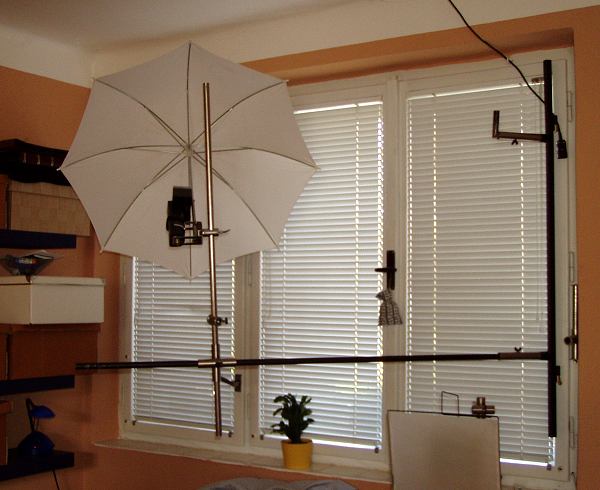

Máte někdo zkušenost s tímto uchycením záblesku na stěnu?
http://eshop.fomei.c...om-1-98-169-cm/
#109 RHx
Publikováno 28 září 2010 - 18:54:27
to co je na ukázce jsem neměl, ale měl jsem něco podobnýho uchycenýho na okně
pokud je stěna blízko a je do čeho pevně šroubovat tak mi to přijde praktický řešení co se neplete - zvláště teleskopická verze - to jsem neměl, jen různý dýlky těch trubek
bylo to na pantech, sundat - nandat (jako dveře)
pro větší zátěž lanko do trojúhelníku jako výztuhu

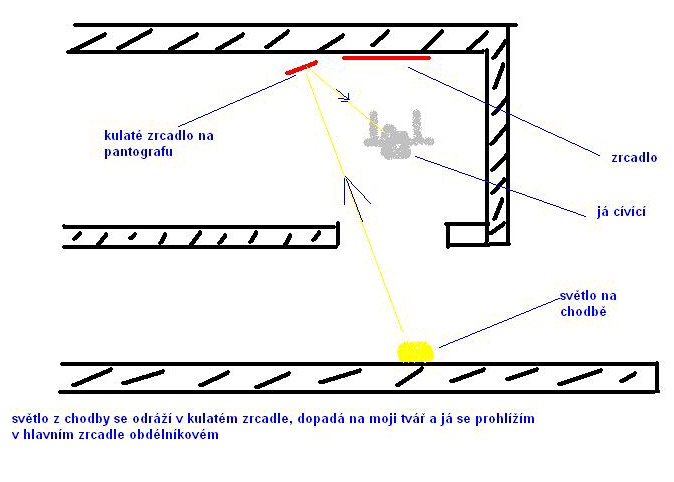

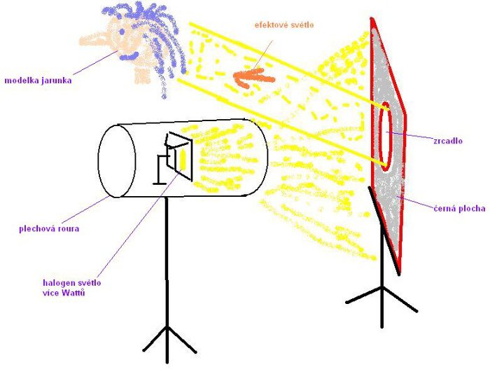

Publikováno 30 září 2010 - 12:14:33
tuhle jsem stál ve zhasnutý koupelně a světlo z chodby se odrazilo od zrcátka se s ním žena líčí, posvítilo mi do tváře a tu jsem spatřil v zrcadle před sebou
dle nákresu:
nějak rozptýlit silné světlo není problém, látka, pauzák apod. - jak ovšem udělat z halogenu, který už mám efektové světlo bez komínku, například mířící do vlasů jarunky
inspirován pohledem na sebe sám v koupelně jsem připravil nákres
halogen se odstíní - třeba trubkou, nebo klapkama a celek se namíří na plochu, ze které kouká jen malá zrcadlová kruhová část
ta odrazí světlo přesně žádaným směrem a tok světla má průměr zrcadla a nesvítí nikam jinam
že by se na model hlavním a doplňkovým světlem svítilo měkce a to efektové by byla halogena, snad by i světelný poměr nebylo těžké nastavit správně
dle nákresu:...
který na základce neházel taková prasátka po spolužačce?
kdo si hraje, nezlobí
Mno nevím ale jestli to hodí takový pravidelný tok světla jak si myslíte. Pokud ano, není nad to si začít hrát s zrcadlama :wink:
#123 RHx
Publikováno 1 říjen 2010 - 09:51:35
nákres je jen teorie
se musí vyzkoušet, to je jasný :wink:
#124 slipka
