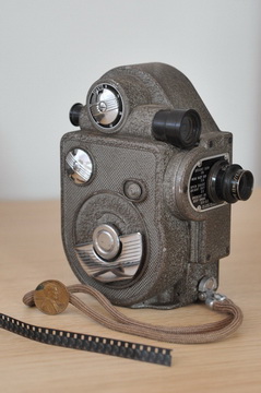

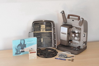

#298 ivan_maly
Publikováno 8 červenec 2010 - 16:53:43
Přátelé - kamarádi - MAGOŘÍ !!!
Neodvratitelné se stalo skutkem. Je to skutečně tak. Ode dneška jsem majitelem funkční mechanické kamery Revere Model 88 Double 8 a hned k tomu i projektoru s automatickým zaváděním filmu Bell&Hovell (na 120V :)). -zde funkčnost nezjištěna, ale vypada jak nový a žárovka/vlákno jsou v pořádku (otázkou jest jak dlouho ještě).
Je samozřejmé, že jsem to všechno potřeboval, protože máme malé dítě a to je nutno zachytit pouze technologií, se kterou si i ono bude moci za pár desítek let prohlédnout své první krůčky.
Krabice s promítačkou obsahovala:
1 promítačku
1 návod
cca 1ft zaváděcího pásu + kousek filmu
3 mince v US měně - celkem 26 centů
1 cívku na film malou
1 CRAYON od firmy BINNEY & SMITH, EASTON, PA
1 návod k promítaní a skladování filmů od fy KODAK
Budu od vás potřebovat mnoho rad a poučení, jsa zatím MAGOREM sice regulérním (dlouho) ale filmově nezkušeným.

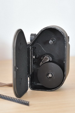

Vypadá to na film 2x8, cívka na 25 ft.
Jaký materiál? Chci točit pouze na čb.
Volá to nějaký lab za peníze, či nutno pouze sám doma?
Tank na 16 mm?
JSEM UŽ PLNOPRÁVNÝ MAGOR?
VEZMETE MNE DO VAŠEHO KLUBU HOCHŮ, CO SPOLU MLUVÍTE?
UFF?
děkuji
