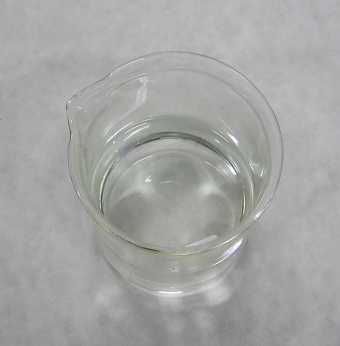

Namíchal jsem si to teda také, s plánem připravit 250 mL roztoku Kodalku o koncentraci 300 g/L.
Do "čtyřstovky" kádinky:
- 200 mL destilované vody
- zahřátí na cca 65 °C
- přidání 51,9 g boraxu
- do ještě nerozpuštěné suspenze přídavek 10,88 g hydroxidu sodného.
- cca do 10 minut vše rozpuštěno (je to nějakých 220 mL roztoku)
- v ledové lázni schlazeno na 6 °C
Dokonce jsem tam po půldruhý hodině (ještě za podchlazení) přidal pár zrníček boraxu, jako jestli se nerozjede krystalizace.
Výsledek viz foto. Stále čirý roztok (to bílý u dna kádinky je feritové míchadélko v teflonu).

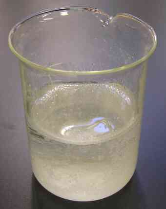

B) Pokus se zahříváním, ale s polovičním množstvím hydroxidu
- 225 mL destilované vody
- do ještě nerozpuštěné suspenze přídavek 5,44 g hydroxidu sodného
Již asi po půlhodinovém chladnutí se na stěnách kádinky a na hladině začaly objevovat první krystalky nepřeměněného boraxu.

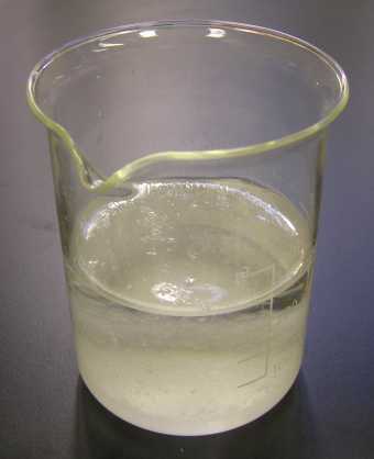

Za tři hodiny toho vypadlo mnohem více. Viz foto:
C) Ještě jedne pokus
Ne, není to otočená ta kádinka na předešlém snímku, jenom jsem hledal vhodnou pozici kádinky druhé :)
Je to vlastně pokus B), ale bez hydroxidu. Zcela logicky vypadl po ochlazení borax. Docela rychle.
Jeho navážka byla vlastně zhruba 4× větší než je jeho rozpustnost při 20 °C.
