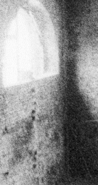

Do své sekce "Village of Shoreham" jsem přidal pár cvaků z místního kostela

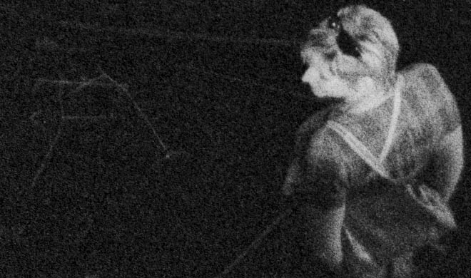

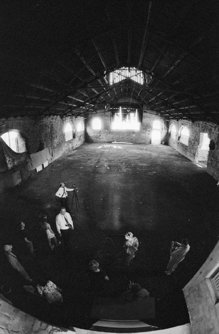

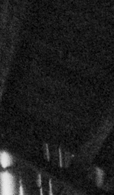

ale k tématu: chystám se vyvolat P4 nafocené po setmění venku v plenéru, za osvětlení pouze loučemi v rozích výřadu na louce. Nemít sklo světelnosti 1,2, ani bych si neškrtl. Jsem zvědav, jestli na filmu vůbec něco rozeznatelného bude (byly to šílené časy z ruky), budu to určitě dojit tak hodinu :wink:
OT: 5x sláva možnosti nasadit rokkory na tiki 4/3, takové krátké telátko eq.1,2/100 se do temného lesa moc hodí. :twisted:
#460 Snek
Publikováno 16 listopad 2010 - 14:55:03

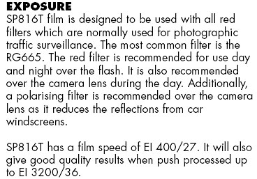

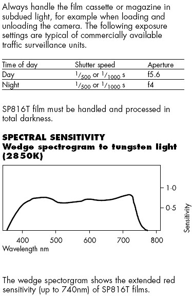

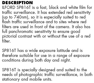

Připomněl mi, že před rokem a něco, kdy jsem začal intenzivně hledat Ilford Surveillance filmy, na které jsem byl upozorněn zvenčí jako na materiál, který za to stojí, jsem dostal od jednoho pána velmi strohou informaci, že P3 a P4 Surveillance filmy jsou následníkem Ilford SP816T - Traffic Surveillance filmu, že se mu velmi podobají citlivostí, dynamikou, i rozšířenou spektrální citlivostí, i když úplně totožné nejsou. SP816T byl prý mnohem více citlivý k infračervenému pásmu.
P3 a P4 jsou prý panchromatické s prodlouženou spektrální citlivostí taky, ale konkrétní údaje se mi najít nepodařilo.
Tady je jen malý výňatek z datasheetu k SP816T. Zrovna mám jeden léta prošlý ve foťáku, až dofotím a vyvolám, budu moci porovnat.

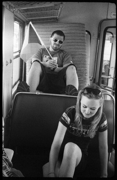

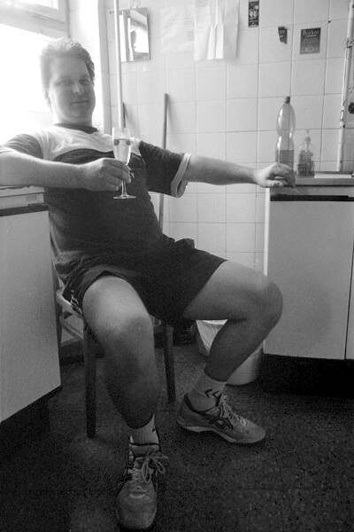

Zrovna jsem naskenoval pár políček filmu MACO PTC400 Surveillance vyvolaného ve starém Orwo A49. První dojem po usušení před měsíci jsem měl ten, že je to kuewsky kontrastní, neb jsem to převolal. Ovšem: skenuje se to nádherně, aniž bych za cokoli musel tahat, histogram je plný, rovnoměrný, zrníčko jemné, pravidelné a ostré, kresba všude, pleťovka parádně heboučká, moc se mi to líbí. Myslím, že se to půjde i velmi dobře zvětšovat s difůzní hlavou, i s kondenzorem na měkčí papír či měkčí vývojkou to nebude mít chybu.
Tady jen vzorečky, foceno krabičkou za pár korun, Agfa Optima 1A, mechanický automat bez baterky, závěrka a clona řízená selenovým expozimetrem, který na nedostatek světla upozorní jen červeným terčíkem v hledáčku, když je dost světla, terčík zelený, bez dálkoměru, zaostřování na tři symboly: hlava, skupinka, krajinka. Celý film exponován rovnoměrně, jedno políčko jako druhé. Vřele doporučuju místo zápisníku.
:lol:

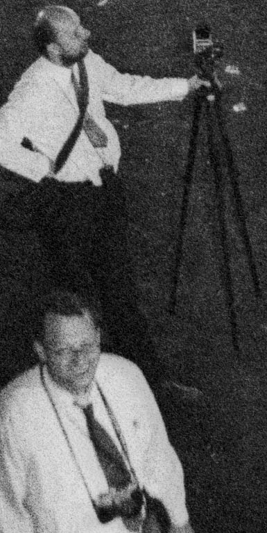

Šneku, při této příležitosti, kdy jsem znovu skenoval tyhle filmy na LS50, jsem přeskenoval jeden negativ z FP4+. A to Maco v Atomalu na 400 se mi zdá lepší než FP4 v xtolu na 125. To jen tak, zase můj nevědecký, laboratorním měřením neověřený výšplecht :oops:
