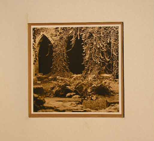

#59 Punkomat
Publikováno 12 leden 2012 - 15:45:54
Příkládám jeden z mých prvních pokusů o Lith print. Na obrázku je fotografie z kláštera Rosa coeli v Dolních Kounicích. Přefoceno na amaterském kompaktu.

Publikováno 29 květen 2016 - 23:22:11
Odstín je kombinace papíru a vývojky; dělal jsem to na Fomatone 532 II, tj. teplý papír bez barytové podložky. Ne každý papír reaguje stejně, tahle teplá Foma se mi vyloženě líbí.
Vývojka je samo domo Ansco 70 (recepis výše v threadu; původně navržená pro filmy) zředěná circa jedna ku sedmnácti. Normální papírovou vývojkou jsem lith proces nezkoušel, ale nejspíš by to nebylo ono.
Nadhera,!!!
dotaz- ten odstin dela vyvojka?
