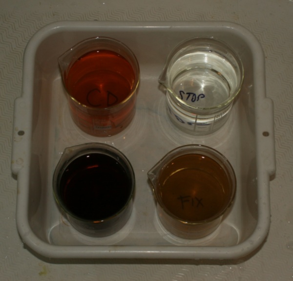

No a jako vždy , musí být i nějaký ten tématický obrázek :
Takto barvy roztoku nemají vypadat :? - vývojka je za čerstva čirá až nažloutlá , bělič zase mezi žlutou a zelenkavou no a ustalovač průzračný .
Ale já jedu na doraz :) .
