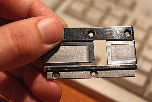

Jdu se zeptat na zkušenosti se změnou formánu na kameře Krasnogorsk 2 ( celkem stejný jako K-3 ).
Kameru jsem před časem přestavěl z formátu 16mm na širokoúhlejší S16mm jednohuchým propilováním rámečku.
Zajímalo by mě ale jestli si můžu dovolit jít ještě dál a přestavět jí na fomát U16. Což je formát kde se exponuje obraz přez uplně celou šíři. filmu. Na výšku jde jen mezi rozmezí perforů.
Jediný z čeho mám strach je aby se film neprohýbal v místě strhováku, protože při uplným rozšíření formátu mu po bocích nezbude žádnej rámeček kterej by vyhrazoval přesnou dráhu filmu.

nevím jak k-2, ale u K-3 mám vodící lišty vystouplý, takže při úplným propilování rámečku by film pořád držel v nich. prohýbání eliminuje přitlačená destička. otázkou je decentrování objektivu, jesli máš m42 verzi, tak by asi stačilo použít nějakej širokáč, u bajonetovýho zoomu si nejsem úplně jistej....
jinak geniální nápad 8-O, řešil jsem koupi s16 gate na e-bay nebo tak něco, takže jdu do skříně pro pilník....

On se ten rámeček špatně dostává ven. Nejdřív se musí odšroubovat vnitřní deska v prostoru kde se zakládá film. Pak teprve se dá odšroubovat rámeček. S tím objektivem to je takový všelijaký. Když tam mám původní zoom objektiv a natáčím na nejširší záběr tak to nedoexponuje snímek uplně do kraje. Ale když točím na delší ohnisko tak mi to kreslí naprosto nádherně a rovnoměrně po celý ploše.

Tak jsem se odhodlal. Rozebral, vypiloval a zase složil. Zejtra natočím pár metrů abych zkusil jestli se film neprohejbá. Ale vypadá to, že to snad nebude dělat neplechu.

já už mám gate taky venku, ale pro ultra16 nenajdu využítí (nemám na to scanner ani promítačku/kopírku), tak jen s16. i to je zásadní krok, u super16 aatonky mi občas štve ten nerozklepanej stabilní obraz....
Ajéje! Tady někdo vykopl vrata do stodoly i s futrama  :shock:
#7 Nakadah
Nakadah
  • 1 144 příspěvků(y)
Reputace: 234
Publikováno 17 březen 2019 - 22:08:31
Ivanovicz> To je v pohodě. Díl se dá oměřit a znovu vyrobit. Tentokrát už tam budou i pravé uhly a rovné strany.
