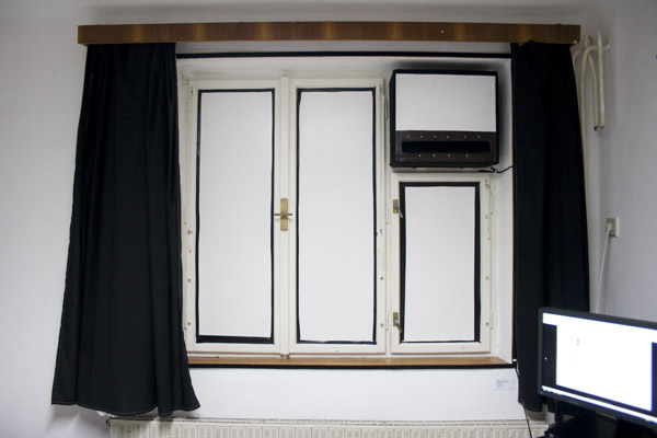

Tesi me, ze jsem konecne dodelal system vzduchotechniky a zatemneni v komore, celkem mi dalo zabrat uzpusobit stare kastlove okno tak, aby bylo zaroven svetlotesne a zaroven pres neho slo prohanet 200 kubiku vzduchu za hodinu :lol:

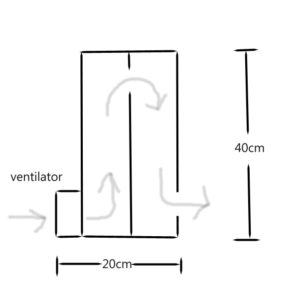

Tak na prani kolegy Jirinola popisu technicke reseni, a trochu se pochlubim :lol: takze, na prvnim obrazku je cele kastlove okno, kdo nevi o co se jedna tak jsou tam tri kridla plus ventilacka a to same jeste jednou predtim, takze jsem ramy oken oblepil cernou sametkou, vyrezal presne forex desky, polepil alobalem z jedne strany, na krajich zase cernou paskou, ty se vsadi do ramu a okno je svetelne utesneno (teda jeste bylo potreba vylepit cernou paskou tam kde je tesneni). vyhodou je, ze lze okno po oddelani i nadale pouzivat jako okno.
Na druhem obrazku je nakres samotneho vzduchotechnickeho reseni, po dukladne teoreticke priprave vcetne sestaveni zmenseneho modelu jsem vymyslel toto, je to krabice vyrobena z drevovlaknite desky a forexu vsazena do mista pro ventilacku (vyhoda- fouka az nad hlavou), predni okno muze byt otevrene nebo vysazene (vyhoda kastloveho okna, pri desti se nedostane voda k ventilatoru, navic je tam sitka proti hmyzu osazena natazenou silonkou pusobici jako vzduchovy filtr). Z vnejsi strany ta krabice polepena alobalem a osazena dvouma ventilatorama za sebou (stacil by jeden radialni, ale stoji hodne penez a tak jsem pouzil dva axialni ze stare digestore) vevnitr je to dukladne vycerneno, ta pricka nahore tam ma svuj smysl, zamezuje odrazu svetla dal ackoliv pro vzduch to je prekazka), z venku polepeno protihlukovou deskou, sololitem, ocalouneno latkou a polepeno samolepicima foliema na nabytek (to uz je spis tak na efekt :( ) Co se tyce ucinnosti tak ani za jasneho slunecneho dne do pokoje nepronikne ani foton a lze tim prohnat dveste kubiku za hodinu, u misek je zase digestor pustena na nejnizsi vykon, jako celek je to lehce pretlakove, kvuli vireni prachu. Puvodne jsem planoval ze to vyresim ruzne polamanou flexo trubkou, ale z hlediska ztraty tlaku to bylo jeste horsi nez tohle a esteticky se mi to do pokoje nehodilu uz vubec :)

Navic jeste je dobre, ze cely system muze fungovat vicemene nezavisle na sobe, tzn. ze vstup vzduchu ma dostatecny tlak na to aby otevrel zpetnou klapnu v digestori a o zbytek se postara vysoky komin... A naopak digestor nevytvori nejak velky podtlak kdyz nebude vhanen vzduch do mistnosti, prurez "potrubi" je dostatecny...teda pokud pojede na prvni rychlost. Jeste planuju ze koupim casovy spinac na vstup, nemusi to jet porad...

tak tohle okno ti docela závidím. mám dvoukřídlé a bez zásahu do konstrukce okna nemám šanci. Docela mě překvapuje, že takto jednoduchý a poměrně otevřený labyrint nepustí, resp. neodrazí světlo, vevnitř máš černý samet?

Vevnitr je to potazeno cernym keprem (ten material z ceho jsou monterky...), plus povrch neni rovny, ale je tam vroubkovani (narezane a nalepene dvoucentimetrove prouzky forexu vodorovne, ale to jen v prvni "komore")... Ono pri tech testech jsem si s tim vyhral a ta horni tricentimetrova prepazka je tam celkem zasadni, svetlo jde tim tunelem nahoru a ta cast co by se odrazila od "stropu" dal je pohlcena prave tou prepazkou a tim, ze pruchozi otvor je niz, to stejne na vystupu, kde je otvor zase vys nez je dno, ale tam uz stejne zadne viditelne svetlo nejde... Pruchozi otvory maji stejny povrch jako vstupni 15cm ventilator...to aby se zbytecne neztracel tlak uz tim...

Nechci bejt šťoura, ane na co toliko vzduchu? Zdáse mi to moc. Taky by jsem osadil výstup vzduchu filtrem vzduchu co je do auta, páč se vzduchem létá i prach.

Vychazi to asi na sedm vymen vzduchu za hodinu a printo pri RA4 celkem topi...predpokladem je, ze to nepojede porad, ale aby bylo mozno rychle vyvetrat. Kdybych dal na vystup jeste filtr vzduchu tak uz ztratim tlak uplne...s prachem problem nebyl ani kdyz to fungovalo jen podtlakove pres preveseny zaves, takze nepredpokladam ze by mel byt problem ted, zvetsovak mam stranou od trasy vstup-odvod....
