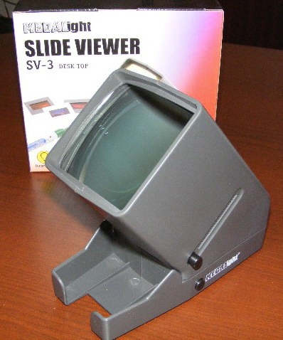

VK, mne by zajímala ne promítačka, ale prohlížečka diáků. Ne ale takové to promitivní udělátko do ruky s jednou čočkou, ale něco rubustnějšího, jako ta na obrázku nebo ještě větší, se síťovým napájením. Ale:
- aby se tam daly prohlížet nejen zarámované diáky, ale i proužky filmu,
- aby se tam dal prohlížet i svitkový film.
Viděli jste někdy něco takového?
Mám podobnou prohlížečku, jako jsi ukázal na fotce. Prohlížení bez rámování dělám tak, že proužek diáků zastrčím do pásku průhledné košilky, co mi to do ní dávají v labu, a takto prostrkávám prohlížečkou (mám výřezy v obou bočnicích). Vidět je to dobře a košilka brání poškrábání filmu.

[quote]tak na to je asi nejlepší prosvětlovák a kvalitní lupa[/quote]
Snad ... obojí mám ... ale je to dost nepohodlné.
[quote]jinak se dělaly takové nástavce na promítačky - zrcadlo před objektivem odráží obraz matnici[/quote]
To znám, ale to je potom "heblo" veliké a těžké asi jako televizor. Bývá tam i vestavěný magnetofon, který přehrává zvukový doprovod a přehazuje diáky. Nicméně i tak se tam nedají prohlížet nezarámované diáky a už vůbec ne svitek.[/quote]
