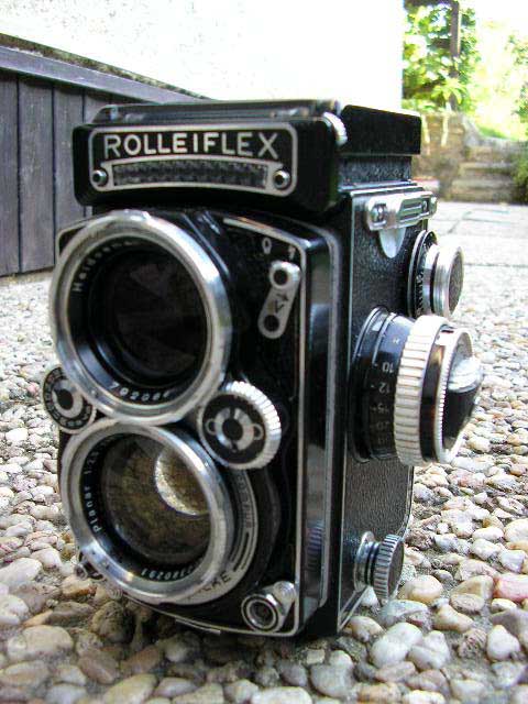

Rolleiflex 2.8
77 odpovědí na toto téma
#1 Punkomat
Publikováno 19 srpen 2010 - 17:26:21
http://www.temnakomo...00819182204.jpg
Tak to je on,mého srdce šampion.
Ale to bych nebyl já,aby hned ze začátku nebyl nějaký problém :lol: Proto zakládám nové vlákno.Vyvolal jsem zkušební film a... byl prázdný, neosvícený.Pouze začátek byl osvícený.Necelé jedno políčko.Krytka ani nic jiného před objektivem nebylo.A závěrka funguje.Myslím si,že něco dělám špatně při založení filmu. Dával jsem do něj druhý svitek a ten se mi tam asi zaseknul.Chrastí to tam a počítadlo je na nule.
Jinak díky za rady. Mám dotaz amatéra. Jak zjistím to předostření a kde nebo jak to mohu seřídit. Chystám se fotit hlavně na malé clony.Na matnici z RZ jsem již koukal,ale jsem teď úplně švorc,tak až někdy v budoucnu.

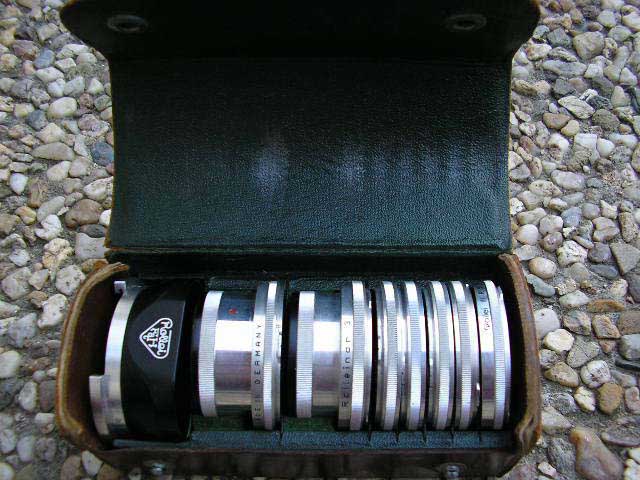

#2 Punkomat
Publikováno 19 srpen 2010 - 17:28:03
Ještě na ukázku brašna s příslušenstvím

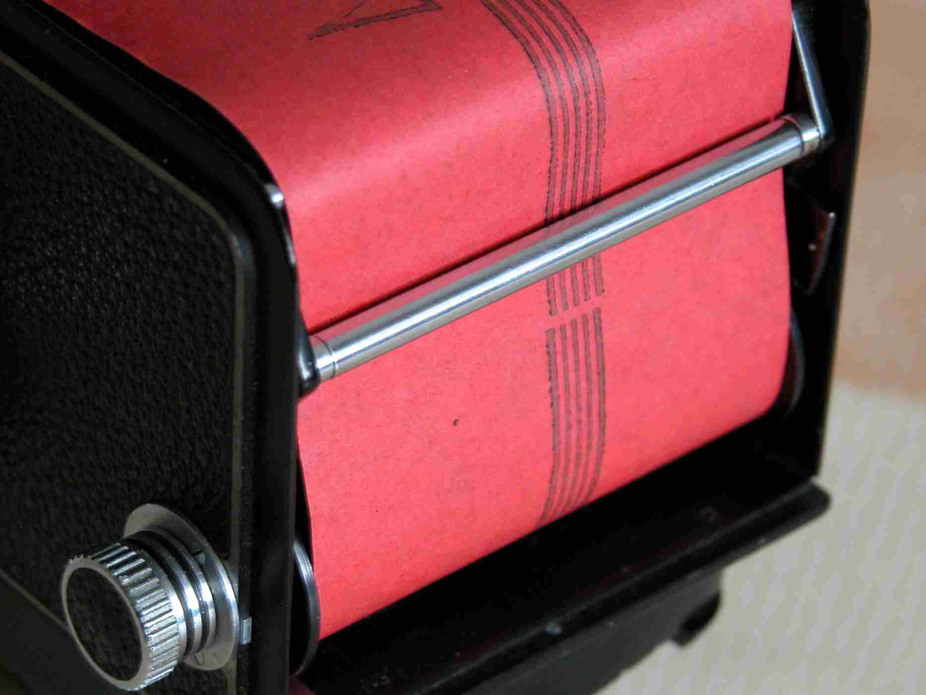

Aha, tak jsem si to jeste jednou poradne precetl :lol:
No, mozna se ti jen vysmeknul svitek z namotavaci civky. Ale v tom pripade bude neco spatne, protoze bys v pripade vysmeknuti porad previjel dal a dal. Nezabiralo by ozubene kolecko hlidajici posun filmu o spravny usek.

Publikováno 24 srpen 2010 - 11:44:47
Rolleiflex 2.8F r.v. 1960
#23 ďuroT
  • 1 858 příspěvků(y)
Reputace: 399
Publikováno 24 srpen 2010 - 11:53:40
achernar,
pekný fotoaparát :twisted:
zaujala ma taká vec: ono to na obrázku vyzerá, akoby snímací objektív mal jednoduché antireflexné vrstvy (single coating) a kukací viacnásobné (multi). Aspoň teda podľa tejto fotky a zafarbenia - žlté vs. dúhové.
môže na tom niečo byť alebo len hra svetla?
#24 Punkomat
Publikováno 24 srpen 2010 - 12:03:30
Nojo,rolleiflex je prostě frajer :twisted:
Máš jej v krásném stavu.
#25 achernar
  • 1 217 příspěvků(y)
Reputace: 494
Publikováno 24 srpen 2010 - 12:16:53
achernar,
Clovece, neco na tom bude, ten rozdil v barve je videt i pri jinych uhlech. Nikdy jsem se nad tim nijak nezamyslel.
#26 Vladik
Publikováno 24 srpen 2010 - 13:43:22
Jo jo, je to tak.
Snimaci a pozorovaci objektivy maji jine vrstvy a je to i logicke - jini vyrobci, jine pozadavky. Vrstvy na Planarech hazeji odlesky do jantarova. Xenotary do fialovo-lososove. Pozorovaci Heidosmaty jsou vsechny modro-fialove. Na Planaru z 50. - 60. let jsou navic vrstvy viditelne slabsi nez na Xenotaru z přelomu 70./80. let.
Myslim, ze na zadnem Rolleiflexu vicenasobne vrstvy ale nebyly. Mimo posledni platinove edice Fka a dale GX, FX atd., kde jsou Planary s HFT vrstvami.

Publikováno 1 březen 2011 - 21:18:46
Vyrobi pan Kolin u Pazdery, ale chtel po me pujcit Rolleiflex, tak jsem se jeste neodhodlal...
:oops:)
F
#48 Fesoi
Fesoi
  • 191 příspěvků(y)
Publikováno 1 březen 2011 - 21:23:17
Mám pár originálních filtrů přímo pro rolleiflex...
Clovece a o kolik vic, nez jen par, jich potrebujes? Nektery mam dvakrat, ale asi nic mimoradnyho:zlutej, snad jeste neco...
No Punkomat asi nebude chtít ale jestli opravdu máš něco navíc chceš se jich zbavit, tak bych projevil vážný zájem... Co ty na to? (žlutej a kdyby třeba i zelenej)
F.
#49 Punkomat
Publikováno 2 březen 2011 - 09:37:26
Zelený, žlutý a oranžový mám. Ony teoreticky stačí, uvažoval jsem však ještě o červeném a polarizačním filtru,případně jiné hustoty zmiňovaných prvních tří filtrů.
