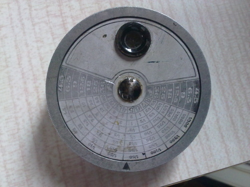

Zdravím vespolek, tatínek si zakoupil za pár švestek na aukru tento expozimetr, a tak sme špekulovali, jak tento zázrak funguje. Jedná se nejaký průhledový bezmek. Když člověk čučí do teho okénka, je obraz černý a když pootočí vnějším kroužkem začne obraz v hledáčku světlat. Taký není na zadní straně nic na nastavování citlivosti. Pouze stupnice s časy a clonami. Neníte o tomto expozimetru nekdo neco?
Děkuju za cenné podněty.

Krásnej posychtátor. Tyhle světlometry fungovali asi takto (ale ber mě s rezervou, nikdy jsem to nezkoušel, jen již delší dobu pookukuju po tomhle) : čučíš skrzevá to vokýnko na objekt tvýho zájmu a votáčíš kolečkem. Jakmile hovno vidíš, dosáhl jsi svého měření. Odundáš od oka a přečeš údaj proti šipce. Citlivost to předpokládá jednu, otázka ovšem je kterou. Předpokládám že v tom tvým je jen víc nebo míň tma, ale některý měli na tom zastiňujícím filtru písmena nebo čísla, znak kterej jsi ještě přečetl jsi pak nastavil na stupnici. Tož asi tak nějak, znalci jistě upřesní doplní opraví.... :?

Mam podobny kousek. Melo by to fungovat tak, ze se otaci tak dlouho, az se najde pozice ve ktere je videt nejmene svetla (jeden expozicni krok od tmy). Pak se na tabulce odecte spravna expozice.
Je to nekdy z roku 1910-1920, citlivost bude nejspis odpovidat nejpouzivanejsimu materialu te doby

Foto Wachtl to ma v katalogu z roku 1936
"Expozicni doba stanovi se aktinickym merenim sily svetla tim, ze hledime malym, postupne zatemnovanym, otvorem na predmet, ktery mame fotografovat"
Je tam i meric expozice BEWI (ten co mam), verze pro Leicu s kozennym pouzdrem za 240 Kc.

http://photobutmore....esser/index.php
Zde je toho povícero včetně Krakenova kousku. U těhle udělátek se vetšinou šteluje tak aby byl focený objekt na hranici rozeznatelnosti a pak se odečítá. Citlivost bude někde kolem 17 či 18 DIN (si myslím já).

Děkuju všeckým za inpirace aji rady. Ogaři neporovnával sem to s expozimetrem, ale odhadem mi to nejak okolo 18 DINů mohlo vycházat. Kdybyvá ste o nečem k temuto bazmeku věděli věcej, písněte prosím.
Ešče raz děkuju.
