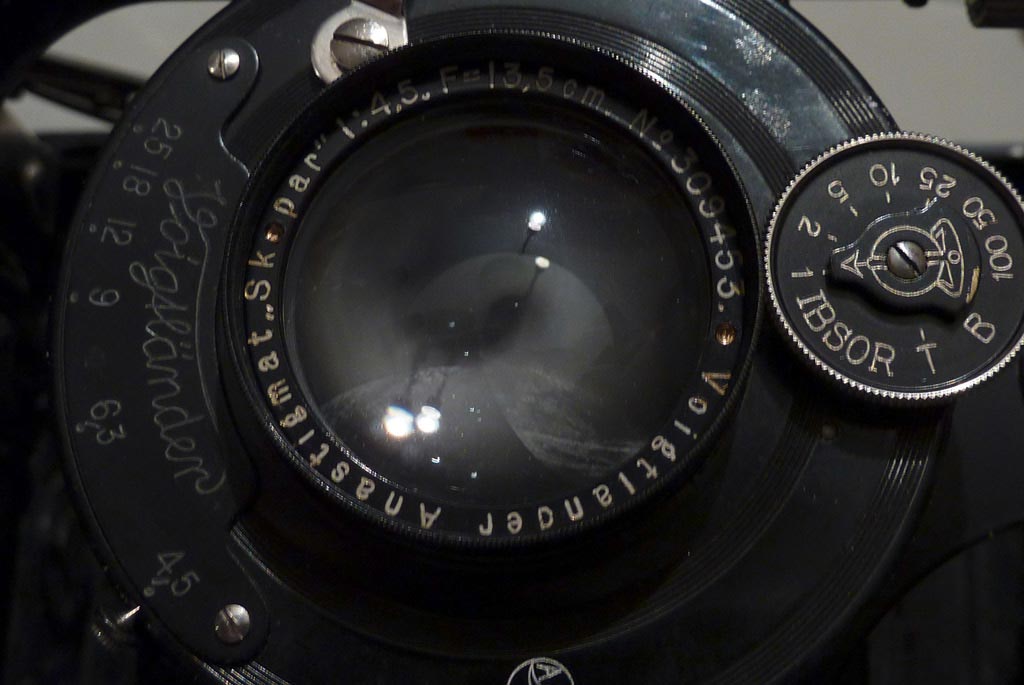

zdravím,
stal jsem se majitelem krásného aparátu Voigtländer AVUS, jenž je osazen objektivem Anastigmat"Skopar" 1:4,5/13,5 cm
Aparát sám osobě ve výstavním stavu.... až na objektiv. Mezi sklíčky je nános něčeho... vypadá to jako zamlžení, ale samozřejmě to bude něco jiného - plíseň, mastnota, kdo ví co..
Objektiv jsem bez větších potíží vyšrouboval, ale jako na potvoru je to zrovna v tom zatmeleném členu, který nejde rozšroubovat.
Pročetl jsem tu vlákna, co jsem dokázal dohledat o rozebírání, čištění, ale nic mi nenapovědělo, jak zrovna na tohle to..
Prosím vás tímto o radu, buď jak na rozebrání (zda to vůbec půjde) a popř. kontakt na nějakého šikulu, který se s tímto dokáže poprat.

Skopar je čtyřčočkový triplet, je tedy nutno ho rozebrat na tři volné čočky a ty vyčistit. Pokud jsou vnitřní obroučky hladké, je nutno použít nějakou gumu a jejím třením čočku povolit. Jestli je problém opravdu uvnitř toho tmeleného členu, tak pochybuju, že s tím lze něco udělat.

Takto starý objektiv má určitě lepené čočky kanadským balzámem. Stačí dát do horké vody a čočky se od sebe odlepí a dají se vyčistit. No a pak zase slepit, kanadským balzámem nebo moderním optickým tmelem. Pozor, čočky slepit zpátky přesně v té poloze jak byly, nepootočit a neposunout vůči sobě. Čočky do dvojice jsou individuálně vybírané a sesazené pro nejlepší výsledek.

Jen pro jistotu: Tmelený u Skoparu a podobných tripletů typu Tessar je ZADNÍ člen - přední část objektivu musí jít rozdělat vždycky, do některách Skoparů se lezlo i zepředu po vyšroubování příruby, na které je název objektivu atd.

Ano a právě tam meti první a druhou čočkou se časem usazuje nános, naopak jsem u Skoparů nikdy neviděl roztmelený objektiv nebo jakkoliv jinak poškozené lepení čoček. Něco jiného jsou Collineary, tam balzám odchází dost často. Přední díl u Skoparu musí jít rozebrat, buď odšroubovat zadní část, pokud je vroubkovaná obruba, pokud tam nic není tak je čočka tzv. zapertlovaná do objímky a dá se to rozdělat tak jak jsem popisoval, t.j. odšroubovat přírubu okolo přední čočky s nápisem Voigtländer Skopar...

V. AVUS Skopar, měl sem ten samý problém, jakoby zamlžená čočka z vnitřní strany objektivu. Nejedná se o prach ale jakousi vrstvu čehosi, přirovnal bych to k naředěnému mlíku... Možná je to nějaká pradávná antireflexní vrstva, někde sem o tom čet, možná i tady na fóru. Tak bych s tím čistěním počkal až po prvních fotkách.
Nejsem si teď jistý, jestli je tmelený přední nebo zadní člen, spíš ten zadní a roztmelený nebyl. Ten povlak je mezi předníma čočkama. Musíš vyšroubovat kroužek s nápisy a to je pořádný mrsk, drží to jak přilepený! Nepovolil to ani technik s tím jeho gumovým udělátkem, kápnul sem tam WDčko + gumový rukavice a taky nic. Holt se nepočítalo s tím, že by to někdo někdy rozebíral... Tak sem si s tím poradil jinak. Možná je to trochu prasečina ale pokud to nechceš jen na okrasu a hodláš s tím fotit a bude-li nutné ten film odstranit, nic jiného asi nezbývá. 1mm vrták, stojanová vrtačka a dva protilehlé zápichy (pochopitelně neprovrtat až na sklo)... Vložený obrázek

Jednou čas od času jdu koem obchodu s instalačním materiálem a preventivně si nakoupím gumové těsnící kroužky všech možných průměrů. Ideální k tomuto účelu jsou hranaté nebo ještě lépe trojúhelníkové profily. Čili doporučil bych uskutečnit návštěvu takovéto prodejny, určitě se dá něco vhodného najít, v nejhorším případě trochu větší průměr - rozstřihnout a zkrátit, aby pŕesně dolehl a způsobil co největší třecí moment. Pak na celý obvod kroužku přiložit celou plochou kus plexiskla, např. vyřazené či "průhledné" CD, nebo ještě lépe objektiv uchopit do pravé ruky a CD si položit na neklouzavou podložku a snažit se takto přírubu vytočit. V horším případě si ještě obvod obruby obtočit gumičkami nebo rovnou dalśím vhodným gumovým kroužkem. Pár kapek lihu do závitu té příruby nemůže uškodit a stačí denaturovaný, slivovice je škoda. Tímto způsobem se mi to podařilo téméř vždy, jen jedenkrát jsem byl neúspěšný z důvodů rozsáhlejší koroze.

Jo a taky samozřejmé nesmí být ten závit, resp obruba, nabouraná. Menší defekty tohoto druhu se sice dají vyrovnat, ale nezaručí to možnost vyšroubování té pŕíruby. Ale až v krajním případě bych to pak řešil oněmi zápichy.

Tak jsem objektiv za pomoci vicka od kremu na ruce a gumove rukavice, co by sroubovaci zarizeni, konecne povolil a objektiv uspesne vycistil!
