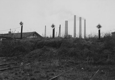

Jak pracujete v exteriéru s oblohou, která je úplně vymetená a je jedno jestli letně modrá, nebo zimně šedivá? Tohle je věc, kterou dlouhodobě neumím.3/4 fotografie vám například vyplňuje nějaký objekt, kolem něj však šedivo, mrtvo. Působí to pitomě. Dokážete sice obloze dát nějaký tón, ale nestačí to. Na této fotografii odkaz to autor udělal dle mého moc pěkně, předpokládám, že použil polarizák. Ale všude se to nehodí.. Máte na to nějaké své postupy? Nebo prostě čekáte na nějakou oblačnost?
#2 spooky
Publikováno 23 únor 2011 - 17:46:07
Ja by som skôr povedal že na tej fotografii z odkazu je použitý červený filter.

#4 Drevorubec

Pavlíku, viděl bych to taky na ten červený filtřík. Ale ten se všude do přírody nehodí, zejména co se zeleně týče, že ano.

ahoj, tady je ten červenej filtr určitě, bych si na svoje krátké zkušenosti dovolil tvrdit - koukni na ty vylezlý bílý kříže a krátký šedivý středy, vono sem taky zkoušel to ještě při dlouhým čase / což ti červenej filtr vždycky zaručí/ to ještě přismažit oranžovym nahoře, ale spiš je lepší to pak doladit v komoře nadrženim. ale s tim filtrem se musí vopatrně, spíš mi spíš nevyšlo než vyšlo co jsem chtěl :lol:

Díky. Mně ani nešlo tak o to čím je to udělané, ale o vytvoření nějakého "gradientu" který není tak plytký. Jde mi teď vlastně hlavně o jedno místo, fotku, kde je právě potřebuju rozehrát zeleň, šedivé tóny staré sochy a bohužel také velkou část oblohy. Nějak nevím jak na to. Chtělo by to pouze na té obloze jen takovou "špínu" ale to si asi ještě budu muset chvíli počkat na divočejší jaro... Jinak tam prostě vzniká jednolitá plocha a zatím nevím jak jinak kompozičně to vyfotit... Ale je to tak nějak taková moje potíž od začátku...

je jisto, že ta fotka v odkazu je z čb filmu? mně tam něco tak trošku nehraje.

Jirinol, ano je z filmu. Další údaje - Toyo 45AII, 75mm Grandagon, TMY, Rollo Pyro
