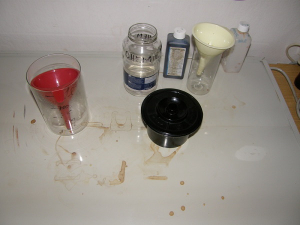

Používám topný panel na zeď jednoduše položený na stůl. Chemii přiklopím krabicí, nechám temperovat a pak už se jde na věc. Utopím i na 38 stupňů i když v poslední době dělám barvu spíš na 30. Jako termostat funguji já, zatím jsem neměl extra potřebu regulaci řešit.
