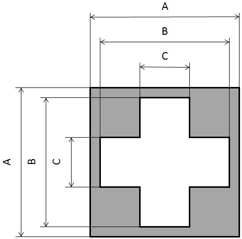

Když jsem koupil RBčko, dostal jsem k němu také doma dělané papírové masky na 645 a panoramatický formát 35mm. Pokud ještě někdo potřebuje tyto masky, ať vystřihne z papíru tento tvar:
Rozměry pro masku na 645:
A=65mm; B=54mm; C=38mm
Rozměry pro panoramatickou masku z 35mm filmu:
A=65mm; B=54mm; C=22mm
Funguje je to celkem dobře.
