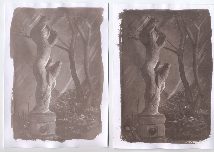

#10 Popmar
Popmar
  • 485 příspěvků(y)
  • LocationLitomyšl
Reputace: 88
Publikováno 7 červen 2011 - 12:20:50
... jeste pripojuju obrazky.
Jeden jsou dve expozice (cca 4 min vs. cca 20 min.) a druhy je zdrojovy obrazek. Scaner to trochu pojebal, ale ten rozdil kontrastu je patrny ...
#11 ploci
Publikováno 7 červen 2011 - 13:06:15
No tak ten negativ udělej znova a kontrastnější, pak budeš mít dobré pozitivy, no :twisted:

#15 spooky
Publikováno 7 červen 2011 - 18:57:46
Skús exponovať v tieni a nie na priamom slnku. Je to síce paradox ale expozícia na priamom slnku kontrast znižuje a v tieni naopak zvyšuje.
A keď už nezaberie ani toto, potom ti už ostáva len želatínovanie papieru s prípdvkom kamencu.
Ja by som ale videl problém v papieri. Aký presne používaš ?

.. jeste jedna vec by me zajimala ... pri prvni prani se obrazek temer nelisi od exponovaneho ... myslim, ze by me ztmavnout, ale ztmavnou spise svetlejsi odstiny a nijak zasadne se ani nezmeni barva. Podle navodu by mel obrazek zesilit ve stinech a barva zintenzivnit ...
Zasadni zmena se stane az v ustalovaci, kdy obraz trochu ztmavne a bazva se zmeni z nacervenale na hnedou ...
Trochu me zarazi ta minimalni zmena pri prvni prani ve vode ... ???

Tak posielam pár obrázkov ako to vyzerá. Berte to trošku s rezervou, bolo to fotografované počas proicesu a ešte za mokra.
Zcitlivený papier:
Exponovaný papier:
Po prvom praní(teda namočení exponovaného papieru do vody):
Ustálená kópia:

Diky ... a nemel bys nekde jeste zdrojovy obrazek?
No ... takhle nejak bych si to predstavoval, ale jak jsem jiz psal ...
po expozici to vypada jako u tebe, po prvnim prani se obraz zmeni minimalne, temer neznatelne ... po ustalovaci je to podobne jako u tebe ... takze zasadni je, ze se obraz nezintenzivni po prvnim prani ....
