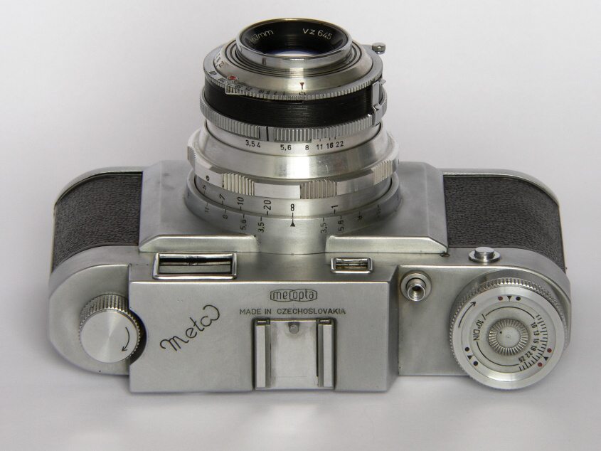

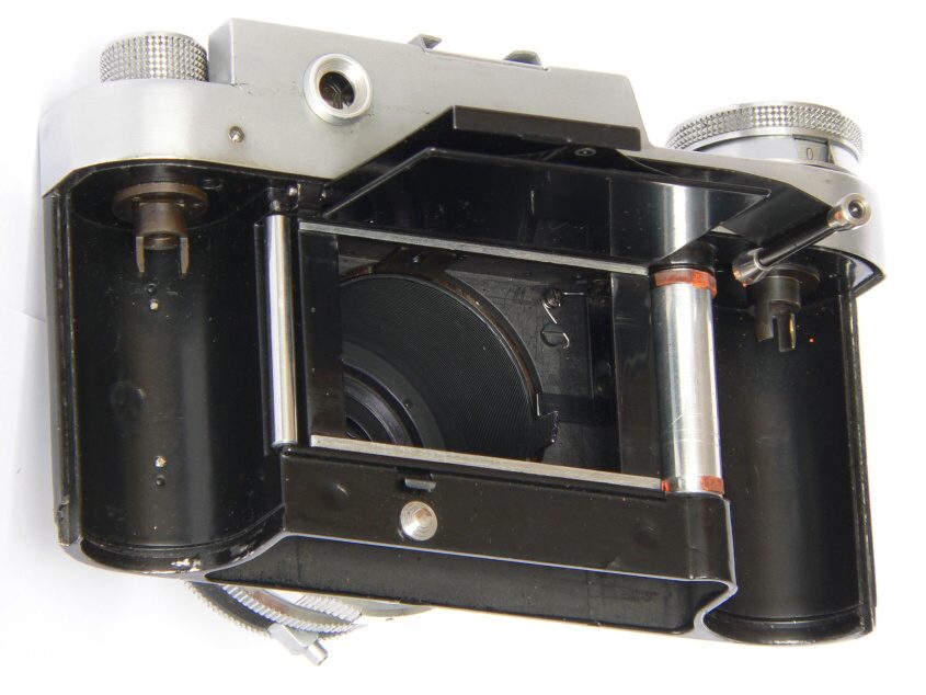

Neperforovaný kinofilm Foma donedávna, dokonce snad dodnes vyrábí, pokud vím, tak se používal do nějakých registračních přístrojů pro dopravní policii a pod. A občas byly i snahy prosadit jej do civilní výroby. např. ve 30. letech jej bylo možné použít ve fotoaparátu Kola (V.Kolář Modřany).
Z konce 50. let pocházejí celkem 3 prototypy fotoaparátu Meta. Tyto aparáty byly vyvinuty, dá se říci, ne základě „volání fotografujícího lidu“ (zejména dobové články na toto téma z pera P.Koblice aj.v časopise Čs.fotografie z 50. let jsou zajímavým počtením) po tzv. „lidovém přístroji“ na neperforovaný kinofilm, šlo zde m.j. i o ekonomičtější využití filmového materiálu. I když Meopta přístroje na formát negativu 32x45 mm opravdu vyvinula, nakonec tyto aparáty sériově vyrábět nezačala Škoda, přístroj na neperforovaný kinofilm by byl býval byl v 60. letech celosvětovou raritou…
Meta existuje v několika verzích - s objekt. Belar 3,5/63 mm a zasunovatelným tubu-sem (oba původní modely bez dálkoměru) resp. se spřaženým dálkoměrem a „pevným“ tubusem u typu II Zadní stěny přístrojů jsou identické s Opemami. Ne zrovna šťastné bylo skloubení závěrky Metax s použitým ohniskem objektivu – „chtělo“ to asi větší průměr (jiné) závěrky a k tomu mírně širokoúhlý objektiv. Zřejmě však patrně bylo asi nutno „vařit z dostupných surovin“…
