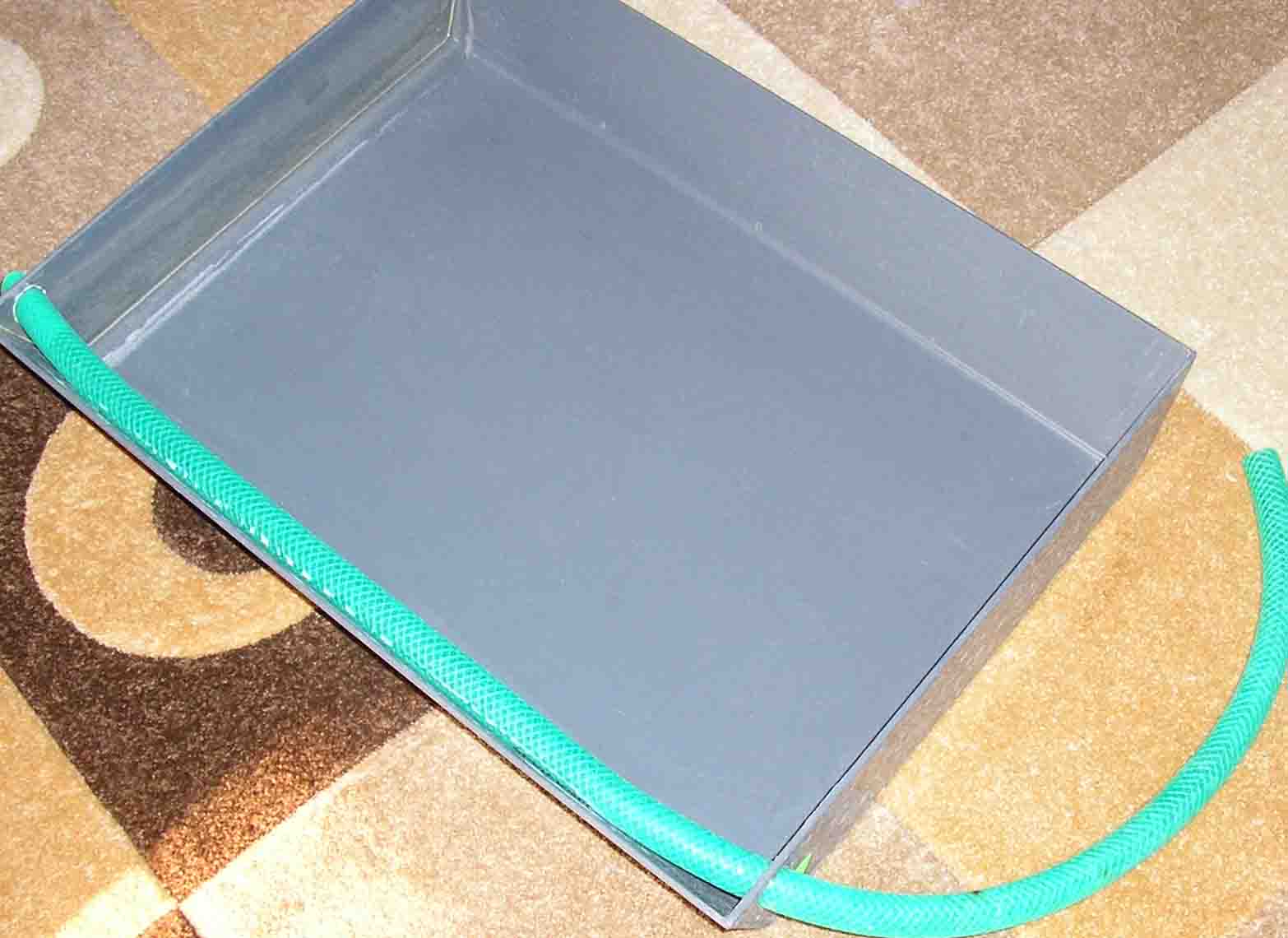

#6 Punkomat
Reputace: 155
Publikováno 7 listopad 2011 - 11:26:12
Já si sestrojil vlastní. Je to plně funkční a vyhovující. Do té hadice vždy zastrčím šlouk ze sprchy a dirkama na protější straně pak odtíká voda. Vyšlo mě to cca na 300Kč. Ta cena u Fotoškody je neuvěřitelná... :wink:

Na 30x40 jsem si udelal pracku z odpadni trubky - na jednom konci jsem udelal dvojite dno (horni perforovane po obvodu dvema radami direk). Do prostoru mezi privadim vodu, ktera hornim neuzavrenym koncem preteka ven. Puvodne to cele bylo pripojene jen tak na sprchu, ale ted uz to stavim do lavoru na pradlo a na privod pripojuju akvaristicke cerpadylko se vzduchovanim --> je tim vytvoreny jednoduchy nuceny okruh a zaroven jsou ve vode bublinky coz by melo vypirani pomoci. Na jedno prani cca 2x v lavoru vymenim vodu
#8 spooky
Publikováno 7 listopad 2011 - 11:56:15
Presne takto to mám spravené aj ja. Akurát miesto´hadice mám prívod riešený plastovou vodovodnou trubkou, v ktorej mám navŕtané dierky. Na druhej strane misky mám nyvŕtnaé dierky na odtok vody.
