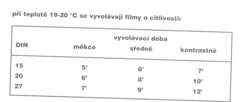

#4 kdoco
Publikováno 18 prosinec 2011 - 15:38:03
to je scan z článku kde byla (také?) ta vývojka součástí rozhovoru s panem reichem
#5 sokolvideo
Publikováno 18 prosinec 2011 - 19:04:06
kdoco vďaka za časy, je to presne z toho článku, ten príspevok Davida , vďaka, prehliadol som tu vývojku, asi to bude podobné.
