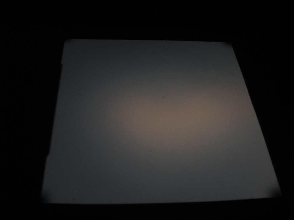

Našel jsem doma Flexaret V, dal ho vyčistit, koupil na aukru Opemus 6 a začal si hrát. Jenže jsem si všiml, že světlo vycházející ze zvětšováku je neskutečně nerovnoměrné.
Vyhodil jsem teda křivou 100W matnou Philipsku s nápisem, která tam byla a pořídil tuhletu opálovou:
http://www.befoto.cz...75w-230v-p3896/
Je to sice lepší, ale pořád to není ono. Když je úplně odcloněno (anaret 4.5/50 a 4.5/80), tak se na to dá dívat, ale s f/8 to vypadá takhle:
a s f/22 vidím vlákno.
Je to spíš problém žárovky nebo zvětšováku?
Je to normální, resp. vadí to pro fotky do 18x24 (ev. 30x40)?
Dá se to nějak spravit, zmírnit? Kdybych třeba před žárovnku strčil kus mléčnýho skla?

Díky všem za odpovědi. Stručně:
Myslel jsem, že to dělalo s oběma objektivy, ale ted jsem to zkusil znovu a opravdu markantní je to pouze s tím anaretem 4.5/50 (s tím je i to foto).
S 4.5/80 je nehomogenita patrná až při f/22 a není to tak hrozné, s ním to asi nebudu vůbec řešit. Navíc ta nehomogenita je u něj tak nějak homogennější.
Bylo zaostřeno na negativ (kinofilm s 50, svitek s 80).

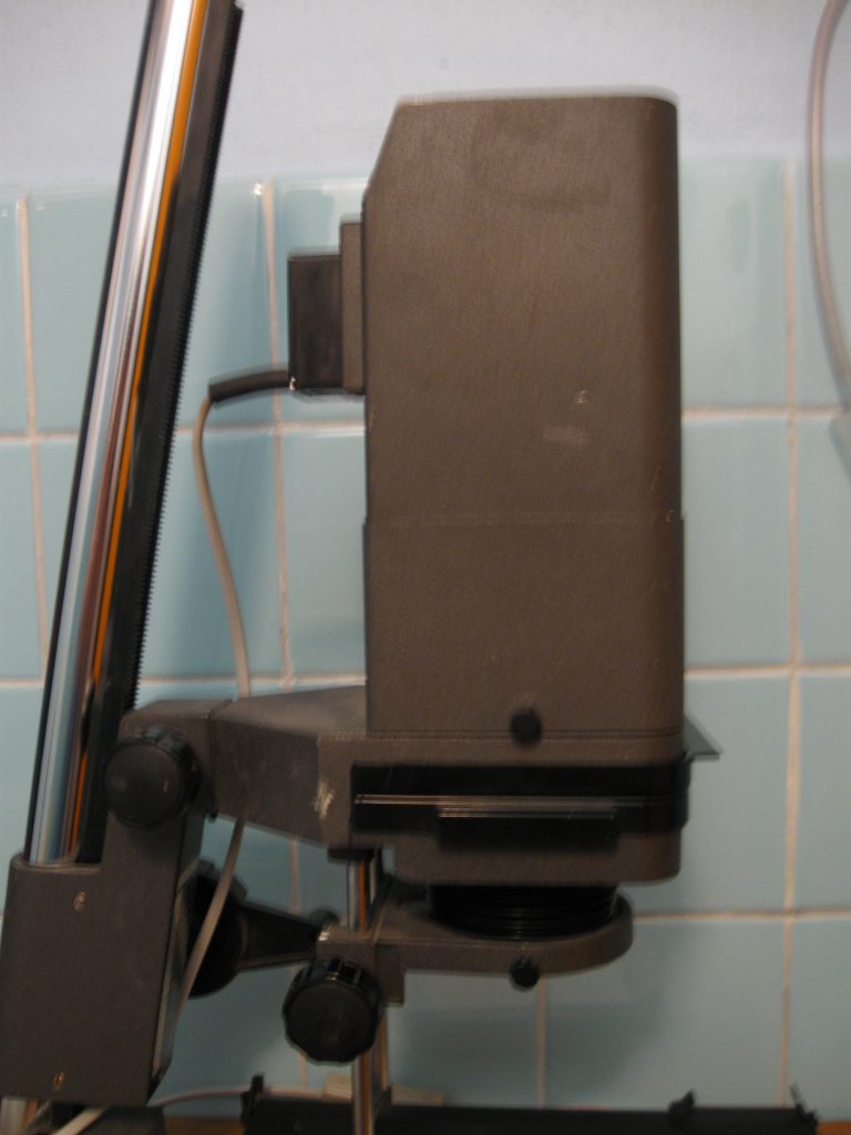

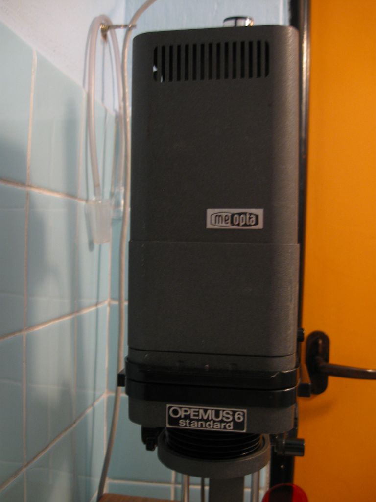

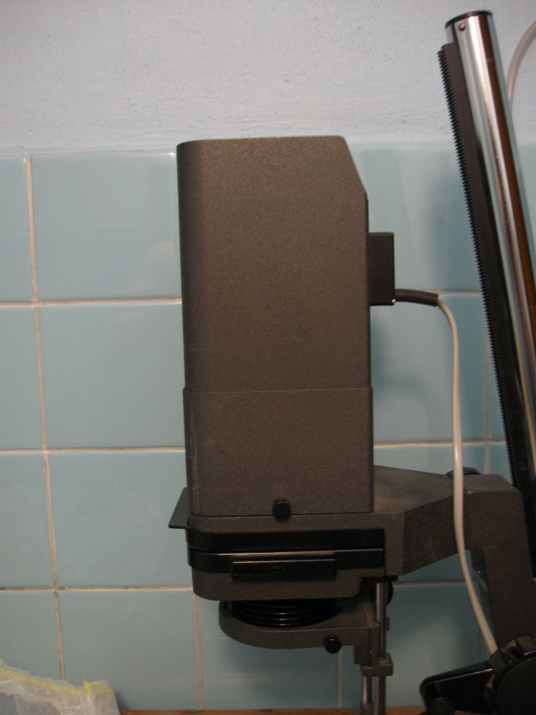

žádný šuplík na matnici/filtry tam není, viz foto
z přepravy zozhozený být mohl, i když byl zabalen fest, šlo to českou poštou. Na druhou stranu jsem jej rozebral a vyčistil a všechno zapadalo do sebe poměrně logicky a nenásilně a snad tam ani nebylo kde něco posunout a pokazit.
ad štítek max. 150W na zvětšováku: to si vykládám jako 150W a méně, nikoliv jako 150W přesně.
