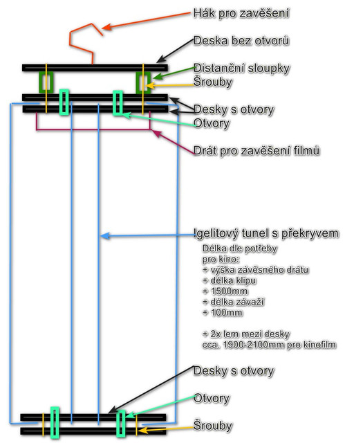

Pořád jsem zápasil s prachem a fleky na negativech. Celý problém mi vyřešily dvě věci:
  • sušení v igelitovém tunelu (prach)
  • použití Kodak Photo-flo pro poslední dvě praní, resp. namáčení. (fleky)
Ad 1:
Protiprachové sušení filmů provádím v igelitovém tunelu který je připevněn mezi desky. Spodní a horní desky mají otvory pro proudění vzduchu. Nad horními deskami je další krycí deska, která zabraňuje padání bordelu dovnitř. Igelitový tunel je uchycen mezi desky (dvě a dvě desky spojené k sobě) a konce mají cca. 100mm přesah. To aby to bylo "jako" zavřené a zároveň se filmy daly dovnitř dobře věšet. Použití igelitu zároveň umožňuje celé "zařízení" složit na výšku cca. 100-150mm.
Jako desky jsem použil LP desky - Michal David, Kroky Františka Janečka, Hana Zagorová apod. Sice při vrtání rády praskají, takže se musí pomalu, ale zato aspoň k něčemu jsou... Jejich průměr, resp. délka drátu pod nimi umožňuje zavěšení 5-6 kinofilmů na "šířku". Tady může vzniknout problém s přilepením negativů na sebe když jsou moc blízko. Když použijeme háčky s podélným uchycením tak se vejde 8-10 kinofilmů nebo svitků. V tomto případě je od sebe drží spodní závažíčka a nelepí se k sobě. Je dobré dávat k sobě filmy stejné délky - aby závaží byla vedle sebe a ne u citlivé vrstvy vedlejšího filmu.
Tunel věším na tyč pod stropem v místnosti, kde mám fotovybavení. Když to schne, tak tam nelezu.

#2 ElJetelicek
ElJetelicek
  • 283 příspěvků(y)
Reputace: 122
Publikováno 1 červenec 2026 - 07:31:35
Velice zajímavé a inspirativní!
Mám dotaz k tomu používání smáčedla. Chápu to správně, že i pracovní roztok č.1 používáš opakovaně, třeba celý rok? Postupně se v něm hromadí ta "zlá" voda, ne? Nebo je to tak zanedbatelné množství, že se to neprojevuje?
#3 Orfanic
Orfanic
  • 319 příspěvků(y)
Reputace: 115
Publikováno 1 červenec 2026 - 08:19:08
Ano, pracovní roztok 1 i 2 používám opakovaně. Obojí mám v objemu 1,5L.
Když vyleju poslední prací vodu, tak ve vývojnici něco zůstane. To se naředí s roztokem 1. Vykoupu. Vyliju zpět do lahve č. 1.
Pak tam naliju 2. To jde do téměř čistého, takže kontaminace je homeopatická. viz. směšovací rovnice.
Smočím a vyleju zpět do lahve č.2.
Používám +- dlouho jako ustalovač, kde toho míchám taky 1,5L (tj. na 22 filmů) ale končím mezi 17-22 filmem. Vyvolávám totiž někdy až po 5 filmech (kino) nebo 6 svitků (3 cívky 120 s 2 filmy na kus) a potřebuji 1250-1300ml roztoku vývojky, přerušovače (voda), ustalovače i smáčedla pro větší Jobo (to vlevo).

#6 duuri
duuri
  • 941 příspěvků(y)
  • LocationBratislava, SK
Reputace: 342
Publikováno 1 červenec 2026 - 14:01:21
a co vravite na nieco taketo ?https://www.printabl...-120-sheet-film
#7 Orfanic
Orfanic
  • 319 příspěvků(y)
Reputace: 115
Publikováno 1 červenec 2026 - 19:29:37
Ano, je to stejné.
Ale moje je víc pank, oldskůl a Urobsisám. Krom toho není potřeba elektrika. Do druhé dne tam filmy uschnou i při blackoutu :mrgreen: .
Celek - překryv
Spodek vršku - drát pro věšení
Vršek z boku
Vršek vršku, složení.
Vršek spodku, překryv.
Spodek spodku.
