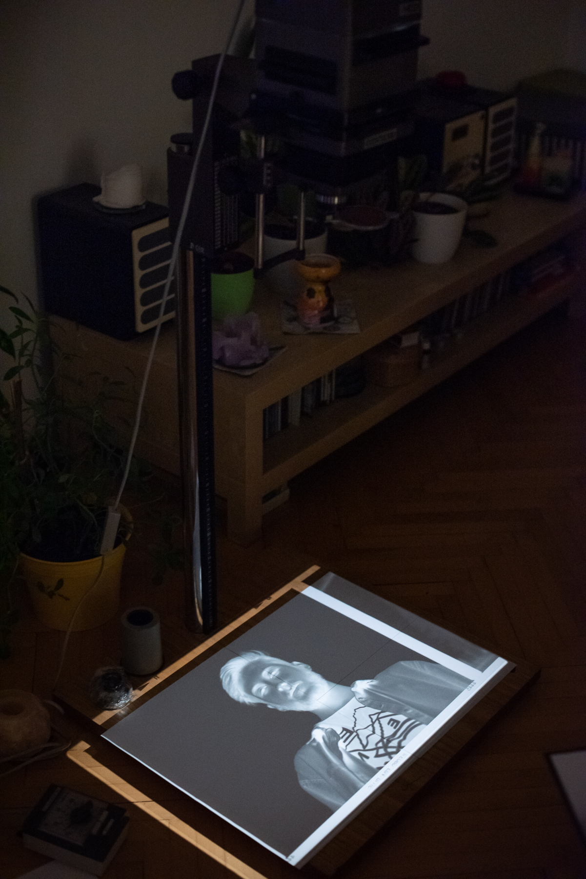

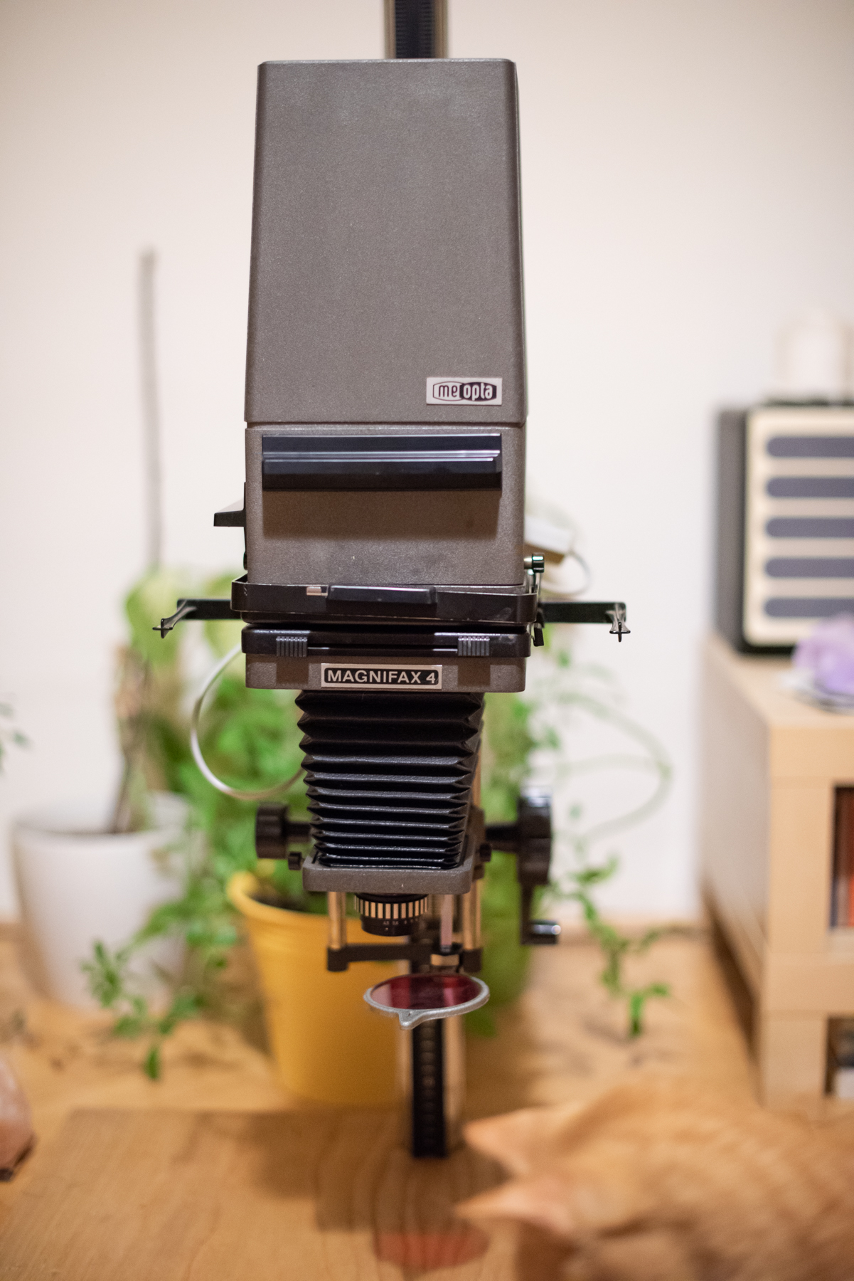

Publikováno 28 November 2018 - 10:19:13
Tak nakonec jsem si včera zajel do Vsetína pro Magnifax 4 s kondezorem č.1 - 6x9. Je lehce zaprášený, tak jak bude čas, vyčistím a možná bude třeba i něco seřídit, ale to zatím nevím. Byl k tomu Anaret 4.5/105mm a 4.5/50mm. Vyšlo mě to na 2900,- plus cesta z Havířova. Zřejmě bude třeba se poohlídnout po nějakém ostřejším skle, když mám v plánu dělat fotky cca 36x42cm. Moc tomu nerozumím, ale jaksi mi vyšel nejlépe Schneider 100mm f/5.6 Componon-S. Chci se vejít do 5000,-Kč za objektiv.
http://www.fotorados...11/DSC_8578.jpg
http://www.fotorados...11/DSC_8580.jpg
#170 jirin_ol
  • 3,792 příspěvků(y)
Reputace: 1,290
Publikováno 28 November 2018 - 10:55:37
gratuluji.  dobře jsi udělal.    A  s  Compononem-s  100/5,6,  pokud  neprošel rukama aktivního kutila,  který by jej při snaze o vyčištění dokázal rozhodit a pak blbě složit,   chybu neuděláš  (stejně jako s  rodagonem)

Dovolím si oživit vlákno. Mám Magnifax II a rád bych u něj používal kovové rámky 6x7 beze skel.
Pokud vím, tak tyto rámečky byly v příslušenství až pro Magnifax IV, který ale už má i jiné rozměry jak rámku, tak krycích skel.
Otázka: půjde použít u Magnifaxu II komplet negativní rám z Magnifaxu IV? Nebo existuje koumácké 3D řešení?
Mimochodem, ten negativní rám u Magnifaxu II mne vždycky iritoval...
Díky

Rám z Mg4 použít v Mg2 a 3 nejde, rozměry vložek pak jsou v Mg4 menší a nejsou křížem. Zaměnitelné jsou rámy a vložky Mg2 a 3, vložky 6x7 jsou uvedeny v návodu k Mg3a, ale jsou asi stejně nedostatkové zboží jako 6x7 k Mg4. Jednoduché řešení je zvětšit vložky 6x6 z Mg2/3.
