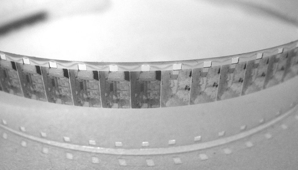

Kupodivu Fomapan R100 jako negativ jde vyvolat docela dobře. Asi by to chtělo víc expeimentovat, ale pokud se použije místo sírovky octovka (8%-ní roztok) s dvojchromanem a pak čistič. Čas vyvolávání jako u negativu. Tohle je zkušební foto z Mikromy. Fomapan R100, vyvolaný jako pozitiv.
Přiložený soubor  Tak-jsme-dojeli.jpg   90,67K   83 Počet stažení

#22 histes
histes
  • 67 příspěvků(y)
Publikováno 14 listopad 2012 - 12:44:26
Tak to je paráda! Moc děkuji, už s tím útočím na Barrandov, jestli by to něchtěl na jedné mé cívce zkusit.

Chce to asi trochu doladit. Pral jsem mezi operacemi raději cca 10 min. Bělení i čištění jsem prodloužil na cca 8 min. Ale to je jen nástřel. Nevím taky jaká je životnost roztoků. Ale několik kousků filmu mi to po sobě vyvolalo jako negativ bez problémů. Pro sken docela v pohodě. Jestli něco doladíte, napište.

Zatím jsem to zkusil takto:
Fomadon LQR 1:10 20oC 5 min.
praní: 10 min.
bělení: 8 min.
praní: 10 min.
čistič: 10 min.
praní: 10 min.
rapid fixer: 3 min.
závěrečné praní
Bělič: zkusil jsem dát dvojchroman přímo do běžného octa (to je vlastně 8%ní roztok). Chtělo by to asi čistou octovku, za dva dny se v roztoku začíná tvořit kal. Je to kvasný produkt, tedy ne chemicky čistý. Pro pokus to stačilo.
Čistič: pyrosiřičitan draselný (stejně jako v inverzním postupu).
Nevím zda by šlo něco vypustit nebo upravit. Toto byl nástřel. Neosvětlená část filmu není 100% čirá, ale pro skenování to stačilo. Nevypadá to na zbytky antihalační vrstvy. Možná, jak jsem tu někde viděl, třeba by ve vývojce mělo být trochu thiokyanatanu (doporučováno u inverzního procesu do první vývojky, právě proti mírnému zabarvení světel) nebo změnit koncentrace a časy.
#26 sokolvideo
Publikováno 14 listopad 2012 - 20:12:12
Len čiste teoreticky, po tomto postupe by mal ostať čistý film, nakoľko sa strieborny obraz po bieliacej lázni odstráni a potom sa vlastne v utaľovači odstráni všetko. Ak tam ostane strieborny negatívny obraz, tak klobúk dole. Nemám síce Fomu, ale mám Orwo, čo je veľmi podobné, takže to skúsím, je to veľmi zaujímavé.
#27 sokolvideo
Publikováno 14 listopad 2012 - 20:14:12
P.S. ešte k tomu octu, ten je farbený karamelom, teda cukrom, ktorý bol skaramelizovaný, a to je ten kal, aspoň si myslím.

#30 Stříbrokaz
Publikováno 15 listopad 2012 - 19:07:19
Taky mi to nejde do hlavy, leda, že by měco z toho octa zragovalo s dvojchromanem, pak by to nebělilo.

Publikováno 26 červenec 2019 - 10:33:11
Zdravím, vyzkoušel jsem a nějak to funguje. Film DS8 Foma R100 jsem vyvolal v LQR namíchané bez Rhodamidu 6 min, 20`C po praní bělil 8min v roztoku 0,5litru 2,5g Dvojchromanu a 75ml octa (ocet 8% t.j. musím ho tam dát 5x tolik co 38% H2SO4) praní, čištení,  praní a ustálení (normální ustalovač s Thiosírnem a pyrosiřičitanem, 6min).
Negativní obraz je, ale film je hodně hustý, až černý, při prosvícení je vidět kresba.
Rád bych se zeptal co s tím: kratší první vyvolání, nebo použít octovku místo octa a zvýšit koncentraci? Foceto foťákem Kiev30.
Tento již vyvolaný film se pokusím zeslabit Farmerem. Dík Jarda

Ten bělič s octem nejspíš nefungoval, jinak byste byl po tomhle procesu získal čirý film bez obrazu. Takto došlo k vyvolání negativního obrazu, ale je to celé černé, protože tam zůstala ta stříbrná izolární vrstva. Kde je obraz, tam sice vidět je, ale je to zakryté tou izolární vrstvou, takže k nepotřebě.

Jediné, co mě napadá, že by mohlo fungovat, je vybělit film před expozicí. Pak to vyprat a v temnici nechat usušit. Pak navinout na cívku a potom s tím naložit jako s běžným neg. filmem. Dost krkolomný postup. Navíc přijdeme tím o izolární vrstvu, takže ty obrázky podle toho budou vypadat.

Je to jednoduché, neodstránila sa izolarna vrstva, ktorá sa odstráni v inverznej lazni spolu s negatívnym obrazom. Výmena kyseliny octovej namiesto kyseliny sírovej nemá vplyv na funkciu inverznej lazne, skôr nebude fungovať. Kyselina sírova má v inverznej lazni tú funkciu, že udržuje kyslosť prostredia, ktorá je potrebná na to, aby dvojchoman draselný previedol kovové striebro čiernobieleho negatívneho obrazu a izolarnej vrstvy na síran strieborný, ktorý sa v následnom praní vyperie z emulzie a ostane len nedotknutý pozitívny obraz, ktorý sa potom vyvolá na pozitív.
Suk vo svojom príspevku píše: "Fomapan R100, vyvolaný jako pozitiv", teda film je vyvolaný inverzne - pozitív a nie ako negatív. Takže som asi nepochopil, o čom to bolo písané. Potom sa síce opraví, že ako negatív, potom tá fotka je urobená ako? Je to sken políčka filmu?, sken fotky?, alebo čo to vlastne vidíme.
Podľa mojich skúsenosti a klasický inverzný film nedá vyvolať ako negatív. Ale môžem sa samozrejme aj mýliť.
A ešte by som chcel poznamenať, že sa môže jednať o negatívny film. Kúpil som napríklad negatívnu FOMU N100 v prevedení Super 8, existovali filmy negatívne pre formát DS8, ktoré sa používali na výrobu titulkov, aby sa nemuseli vyrábať biele titulky na čiernom podklade a vyvolávať inverzne, proste sa to vytlačilo klasicky čierna na papier a vyvolal sa film ako negatív a titulok bol hotový.

Publikováno 12 červen 2021 - 14:16:08
Zaobíral jsem se dále možností nějak jednoduše vyvolat Fomapan R negativně. Ověřil jsem, že to lze, a výrazně se tím zjednoduší a zrychlí proces. Problém tkvěl v odstranění stříbrné (hnědé) antihalační vrstvy, nacházející se pod emulzí, ještě před vlastním vyvoláním filmu.
Zkoušel jsem vybělit exponovaný film ještě před vyvoláním, ale bělič zlikvidoval kromě stříbrné antihalačky i latentní obraz, takže výsledek byl čirý film. Tenkrát jsem ale použil hypermanganový bělič.
Teď mám ale namíchaný bělič dichromanový (se kterým jsem mimochodem velmi spokojen a každému doporučuji jej používat - trable se sháněním dichromanu se vyplatí).
Vyzkoušel jsem to tedy i s ním:
Po expozici jsem nejdřív vybělil film dichromanovým běličem, standardně 5 minut, opláchl film, vyvolal, opláchl a ustálil. Hotovo. Výsledkem je negativ.
Překvapivě dichromanový bělič, který likviduje kovové stříbro, ale latentní obraz nejspíš neničí. Tedy přijde mi, že částečně možná ano, ale ne zcela. Nejsem chemik a neznám přesnou podstatu latentního obrazu - jak jsem pochopil, latentní obraz se skládá ze stříbra, ale asi v trochu jiné podobě než běžné kovové stříbro již vyvolaného obrazu. A tohle s dichromanovým běličem asi nereaguje, takže zůstane zachováno.
Při prvních pokusech s tímto upraveným procesem mi vycházel obraz velmi slabý, měkký a asi o dva stupně světlejší než by odpovídalo normálně vyvolanému negativu. Zkoušel jsem zkrátit působení běliče (asi 3 minuty), ale to nemělo asi žádný efekt, naopak už se tam objevovalo nedobělení. Zpočátku jsem ale za bělič zařazoval ještě čistič (disiřičitan draselný), jak se dělá u běžného inverzního postupu. Pak jsem tedy ještě zkusil disiřičitanovou čisticí lázeň vynechat a po bělení rovnou vyvolávat, protože jsem si říkal, že případné barevné stopy od běliče by mohly nakonec zmizet v ustalovači, bez nutnosti čisticí lázně. Po vynechání čističe vyšel pak obraz asi o jeden stupeň krytější, což mě potěšilo. Je tedy možné, že ten disiřičitan latentní obraz dále zeslaboval.
I tak mi ale přijde, že krytí takto vzniklého negativu je stále slabé, ale je přijatelné. Pro vyvolání jsem totiž při svých pokusech použil stejnou vývojku a stejný čas, jako při prvním vyvolávání u normálního inverzního postupu. Což prakticky znamená velmi razantní vyvolání pro krytí D max, jakého je snad film schopen dosáhnout. U negativního obrazu se samozřejmě taková strmost nepoužívá, normálně vyvolaný negativ bývá mnohem řidší a měkčí. Přesto tento způsob vyvolání v tomto experimentu dal relativně řídký a měkký negativ s relativně nízkou hustotou maximální černé. Proto se domnívám, že přece jen i ten dichromanový bělič část latentního obrazu ničí. Tímto vyvoláním klesla citlivost filmu asi o 1 EV.
Otázka tedy je, jak bude obraz vypadat při použití nějaké negativní vývojky, která je jemnozrnná a není tak razantní. Což jsem si dělal trochu naděje, že při použití jemnozrnnější negativní vývojky by mohl mít obraz ještě lepší parametry. To ještě budu muset odzkoušet.
A proč se snažit kinem. film vyvolat negativně? V případě, že má být jediným výstupem digitální sken, což je dnes většina případů, je zbytečné to vyvolávat inverzně, když negativně to jde jednodušeji a rychleji. A v případě výroby pozitivních printů, to je jasné.
A proč se snažit vyvolat inverzně zrovna Fomapan R, když na trhu jsou negativní materiály Orwo nebo Kodak? Protože Fomapan R, i když je to inverzní materiál, je pořád levnější než negativní surovina zmíněných výrobců. A např. v adjustaci DS-8 Orwo nebo Kodak filmy nenabízejí vůbec. A Orwo navíc nevyrábí v osmičkových adjustacích vůbec žádné filmy. Takže pokud člověk chce točit nejlevněji, nejjednodušším vyvoláním, chce točit negativně, má kameru DS-8, nebo všecko dohromady, může být pro něj volbou negativní proces u Fomapanu R.
Na přiloženém obrázku je negativně vyvolaný vzorek filmu Fomapan R. Políčka napravo jsou exponovaná na 100 ASA, tmavší políčka nalevo jsou exponovaná jako 50 ASA.
