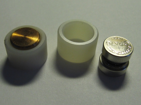

prohlížím tady jednoho himatika a až mu dám plnotučné baterky, snad bude v pořádku
a už přemejšlím -zdá se, že neblokuje po namačknutí spoušti expozici a měří podle toho, na co se dívá
co s protisvětlem?
tenkou objímku na objektiv a na ní ND sluneční průhledné stínítko před čidlo
no a v protisvětle pootočíte = stínítko zakreje čidlo, to si myslí, že se přitemnilo a máte tam plus jedna ev hned
co si myslíte o takovém oklamání japonských technologií :!:
#172 RHx
Publikováno 14 leden 2010 - 13:55:34
ano kutím dále
našel jsem takovou lithiovou baterčičku přímo určenou do fotoaparátů:
tuhle - v gesu za 100,-
napětí 3V, kapacita 160mAh a velikostně podobná - jde tam vložit do jedný pozice
takže pozice je pro dva články seriově a baterka jedna
vložil jsem ji vpravo a to levé místo propojil pružným plíškem
co mám?
lithiovej zdroj pro hímatika
trochu jsem to pocvakal naprázdno a druhej den měřil napětí pod zátěží závěrky i bez ní a je to 2,6-2,85 V
kolik měla původní dvojice rtuťových článků? 2,7 V
jsem blízko
jinak mi chytrý pán z gesu dal ještě takovej malej camfrňous (stabilizátor) na stabilizaci napětí z 3V na 2,6 ale nevím, jestli vůbec bude potřeba
odběr hímatika při práci závěrky i stisku test tlačítka je asi 60 mA, takže při kapacitě 160 mAh by ta lithiovka měla stačit

#173 Golfista
Publikováno 14 leden 2010 - 15:15:25
Ty jo, Radime neřešíš to nějak zbytečně složitě? Já tam dal dvě LR44 vedle sebe a do druhé pozice redukci. Toť vše.
Přitom mě napadá, Krakene, mám tu reduci pro tebe znovu :) hotovou. Kam jí chceš poslat?
#174 RHx
Publikováno 14 leden 2010 - 15:28:25
protože obecně jsou lithiové baterie vhodnější pro daný účel
koukal jsem i na vybíjecí křivky a měly by se chovat velmi stabilně
tady nějaký porovnání u tužkových (i když se zde jedná o jiný typ článku i vybíjení)
klik
no a šlo to tam bez adaptéru = nemusel jsem stružit plasty
#175 Golfista
Publikováno 14 leden 2010 - 15:36:32
Vycházel jsem z toho, že ty LR44 mám v Hi-maticu už asi dva roky a stále fungujou. Fotím s ním docela dost.
Moje nabídka: redukci i s bronzovou vložkou můžeš mít za cca 100,- Kč a LR44 koupíš kdekoli, dokonce i v potravinách. Jestli chceš na sraz ti to můžu vzít.

#177 prowler
Publikováno 14 leden 2010 - 16:07:21
Mal by som mať jedného hi-matica na ceste, takže mohol by si prosím ťa vyrobiť 1 redukciu aj pre mňa?ak by si teda robil ešte aj pre niekoho iného..

#179 Golfista
Publikováno 14 leden 2010 - 17:43:45
Pokud má ještě někdo zájem o redukci na baterky do Hi-matica, ať napíše. Udělám jich několik navíc. Já je mám dva roky a kraken je taky, už docela dlouho používá. Snat je spokojen.
