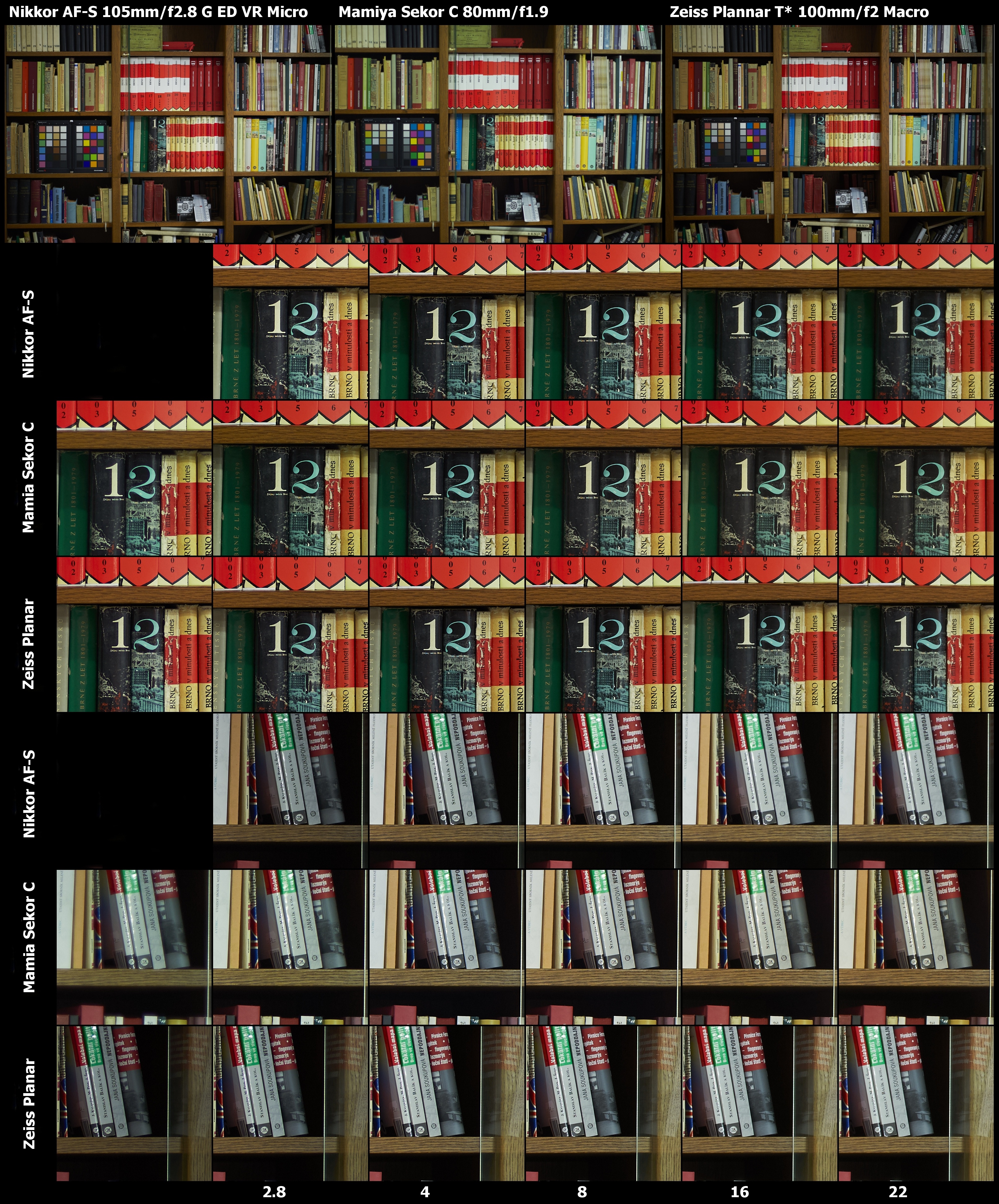

A jeste k te 80mm/f1.9 - takhle http://www.fpl.cz/fb/SC80_19.jpg vypada ve srovnani s obdobnymi skly, ktera ovsem stoji nasobne vic.
