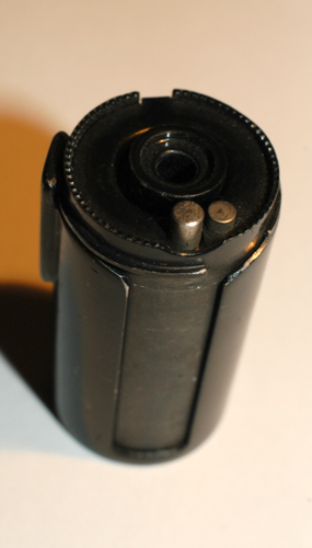

2) nachystám si kazetky (beru z minilabu, kouká z nich zbytek filmu)

5) Vsunu kousek filmu do cívky pod ten koukající kousek
6) oblepím izolepou ty dva kousky, aby držely.

9) namotám film do kazetky tak, aby kousek koukal

Tyto kazetky používám jen jednou, sametka trochu trpí tím, jak skrz ní jde izolepa a nerad bych riskoval, že se víc opotřebuje.

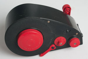

Jestli chcete i v budoucnu motat metráž tak se vyplati koupit navíječku. Film do ní vrazíte v komoře a civky navíjíte v obýváku u kafíčka. :)

Navíječka je jistě pohodlná záležitost, ale když jdu motat namotám 12 filmů tak mám pak na rok pokoj. Stejně mám v metráži jen Fomu T200 a nejraději fotím na T-max 400, kterej jsem však v metráži nikdy neviděl.

bylo to poetické, až na to, že jsem si málem vytrhnul zuby při páčení filmu z kazety :!: - je to tam doslova narváno
první jsem odmotal tak na 25 políček,- strčil do eosu abych se podíval kolik snímků mam skutečně, a hádejte, bylo jich 14 8O

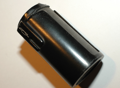

Používáte plastové nebo kovové kazetky na filmy? Já nevím, které mám objednat.
Je tady někdo, kdo natáčí film do použitých jednorázových kazet?
U Fotoškody není rozlišeno, jestli se jedná o kinofilm nebo o svitek. Jak poznám že je to kinofilm?
Díky, Martin.

Pokusím se ti odpovědět:
V metráži se dělá pouze a jedině kinofilm. Vyplývá to z konstrukce svitkového filmu. Svitek se totiž skládá nejen z filmového materiálu, ale je tam i papír (vpodstatě dvě vrstvy). Odtud název svitkový.
Myslím si, že sbastlit si doma svitekovej film by bylo přinejmenším nepohodlné.

Publikováno 15 duben 2008 - 16:59:58
zná někdo tyto kovové kazety? jak se ládují a jak vkládají do foťáku? je to nějaké příliš sofistikované. skoro bych řekl, že to vyžaduje určitý typ aparátu. děkuji
Vložený obrázek Vložený obrázek[/img]
#44 khorak
khorak
  • 101 příspěvků(y)
Publikováno 15 duben 2008 - 18:43:54
Mohly by to být kazety do Kijeva 2 až 4 nebo taky do Contaxu, kterého je ten Kijev víceméně přesná kopie (myslím, že Kijev 2 je prakticky identický s Contaxem). Podobné kazety byly i do Leiky, nevím, nemám.
Kazeta funguje tak, že zamčením zadní stěny aparátu se otevře tak, že film nejde přes hranu ani sametku (která tam ostatně ani není). Kijev se dá provozovat systémem "z kazety do kazety", tj. není třeba na konci převíjet nazpátek. Do ničeho jiného se taková kazeta pochopitelně nehodí (je moc velká).
#45 venca
  • 799 příspěvků(y)
Publikováno 15 duben 2008 - 19:10:37
děkuji za inforamce, něco takového jsem očekával. jsou po tátovi, tak to snad patřilo k jeho Zorkiji, který kdysi vlastnil. škoda, musím zůstat u svých plastových...

Publikováno 2 únor 2011 - 17:38:58
trochu to tu oživím:)
jaké máte zkušenosti s navíječkami? kterou vzít a které se vyhnout?
#49 mickael
Reputace: 23
Publikováno 2 únor 2011 - 17:42:37
Ja mam dobre zkusenosti s navijeckou znacky Computrol, funguje jak ma, filmy neskrabe, nevim co jineho na ni testovat :)
#50 karasisi
karasisi
  • 113 příspěvků(y)
Publikováno 2 únor 2011 - 18:01:28
ja mám túto:
Nabíjačka filmu AP zo scartu, vcelku spokojný, nepoznám iné, nemôžem porovnávať
