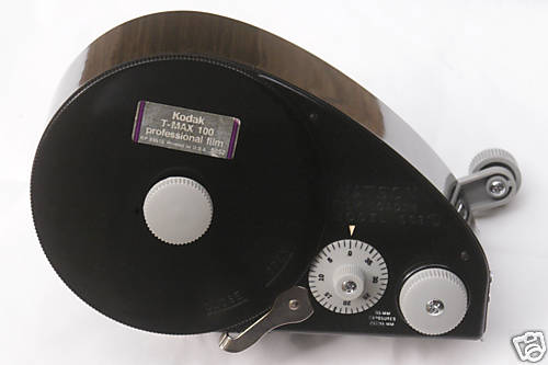

Tož já mám tento:
Teprve mi dorazil, ale nevím, nevím. Kryt metráže se zdá O.K. Ale kryt mechanismu a kazetky se mi zdá takový nesvětlotěsný. Navíc v průchodu mezi metráží a kazetkou není žádná sametka či něco podobného, tak nevím. Má s tímto modelem někdo zkušenost?
#60 Jirinol
Publikováno 5 únor 2011 - 18:04:38
Jo, Watson, má, několik set kazet. Fajn strojek.
Ovšem je pravda, že jsem si štěrbinu sametkou kvůli dokonalému zatěsnění zavřeného bubnu opatřil (otázka cca 30sec.), a to kvůli navíjení PET surveillance filmu, kterýžto funguje jako světlovod a navíc je dost citlivej, takže alespoň zhruba to nebezpečí zafouknutí světla eliminovat.
Stejně navíjím v šeru, přímé světlo si nenechám svítit na žádný film při ládování do kazet, do foťáku a ani jinak.
Myslím, že kdyby v tomhle byl problém, tak už by ta spousta temnokomorníků, co ode mě filmy v kazetách namotané touhle mašinkou brala, už taky reklamovala. :wink:
