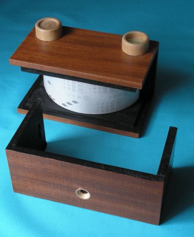

Pro inspiraci ke stavbě se pokusím přiložit obrázky přístrojů z vlastní zahrádky. Pokud se podaří, přidám komentář. Vložený obrázek Vložený obrázek

Podařilo se. Na prvním je panoramatická kamera, dělá negativy 6x18, film se posunuje po válcové ploše. Na čb ji moc nepoužívám, protože takový negativ nemám čím zvětšit a kontakt 6x18 je dost malý. Občas tam strčím barevný film a v labu mi udělají nudle 10x30.
Na druhém vpravo je pinholka 6x9. Vysunuté šoupátko nemá pro focení zvláštní význam, ale hlavně umožňuje výměnu přední destičky při založeném filmu. Při expozici je taky použitelná - ucpu dírku prstem, vysunu šoupě, prst poslouží jako závěrka, zasunu šoupě. Jeden "objektiv" má dírku umístěnou výrazně mimo střed, to se pak chová jako šift objektiv, u dalšího můžu dírku posunout otáčením přední části. Vlevo je pinholka 6x6. Na jedné z destiček je připevněná obroučka se závitem - umožňuje použití filtrů.

Jak je to s množstvím dopadajícího světla na kraje filmu u té panoramatické kamery?

Světla ke krajům trochu ubývá - při pohledu z velkého úhlu se z kruhové dírky stane elipsa a plocha je menší. Film se pohybuje po válcové ploše a jeho vzdálenost je od dírky stejná, takže se nemění clonové číslo. Pokud by byl film v rovině, na krajích by se dost zvětšila clona a konce by byly skoro černé (na pozitivu). Takto jsou kraje jen trošku tmavší.

Acer: Z jakých dřívek to máš poskládaný...? ... řekl bych že javor to nebude :)
Je to moc pěkné... ja mám v plánu "jen" překližkové stroje :o

ToFF: První je MDF deska dýhovaná mahagonem, druhá ořechem a ta třetí je masiv švestka.

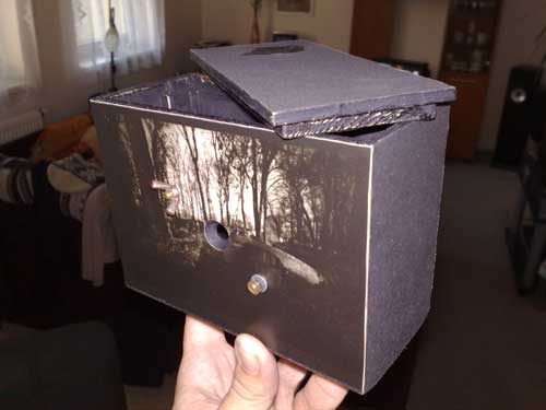

...tož chtěl by jsem se vám pochlubit, že se neflákám :roll: a snažím se rozšířit si obzory, vyrobil jsem si dirku. Není to tedy taková krása jako ty Acerovi, tímto mu děkuji za cenné rady a taky Rasťovi. Je to na plany 10x15, sloty jsou tam pro dvě dirky ve vzdálenosti 65 a 40mm. Při výrobě padlo několik sprostých slov, kde že je moje trpělivost z mládí :roll: , ale myslím že jsem to zvládnul, jen se to možná pokusím ještě trochu začernit, doladit, nalakovat.

hmm, pěkná.
já bych chtěl do konce měsice dodělat a otestovat pinhole 30 * 40... na papíry tedy. on se tam vleze i 50 * 60, ale nejsem cvok, že... ale ta moje manualita,to je děs. jak se znám, bude to taková hrouda lepidla, ze který budou trčet hřebíky a třísky
