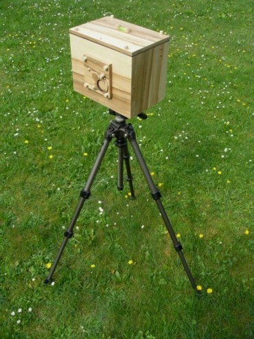

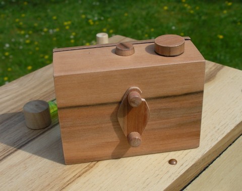

Vážení přátelé dírkových komor, pro další inspiraci ke stavbě a přípdně nalákání nových zájemců o tento podivínský způsob focení si dovoluji vám představit nové přírůstky do pinholí rodiny.
Tahle je ta (zatím) největší. Je to kus nábytku na formát 8x10, ale spokojí se i s filmem či fotopapírem 18x24.
Tahle je ta (zatím) nejmenší. Má rozměry 85x60 mm, dává se do ní kinofilm a dělá čtverečky 24x24 mm.

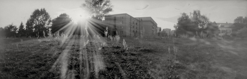

hypnogen: Clonu to má 250, časy se dají snadno spočítat prográmkem pinholedesigner, který je ke stažení na www.pinhole.cz
Zatím jsem to testoval jen s RC papírem, ale možná více prozradí mykkela, ta film používá.
Tady byl použt coby negativ RC papír Foma S311 a kontaktní kopie na stejný papír.

hypnogen: Dírka je dělaná klasicky - plechovka od piva, šmirgl a entomologický špendlík. S žádným ISO nepočítám, já vlastně vůbec nic nepočítám, u pinholí se řídím zásadou, že expozimetr používají jenom zbabělci :) Orientační časy pro papír jsem si vzal z moudrých knih - asi 3 minuty na slunci, 8 minut při zatažené obloze a ten zbytek tak nějak odhadologicky.

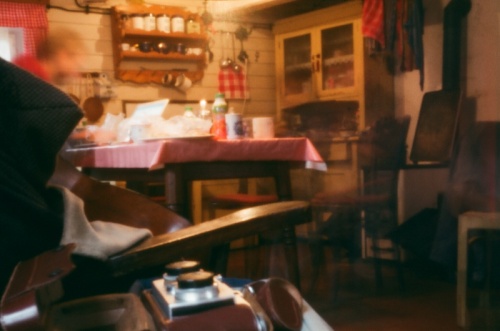

Ja mam pinholi na papir 20*30 :), dirka byla tusim 0,25mm, plechovka od piva, spendlik, mensi mikroskop, smirgl a tri hodiny prace :) Na slunci vychazi expozicni doba neco kolem tri minut atd, ale jak se vic zatahne, tak neni problem pul hodiny i dyl, v tmavsi mistnosti cely den, driv jsem to prepocitaval pomoci digitalu (ja vim, fuj :)) ale neni to potreba, to nejak od oka vzdycky trefis :) ... ISO papiru jsem se pokousel zjistit, tusim ze se to pohybuje kolem 2-5.
#70 mickael
Publikováno 12 září 2009 - 20:45:44
Takova mala ukazka, jeste jsem zapomnel rict, ze papir je prohnuty, tedy je komora znacne panoramaticka.

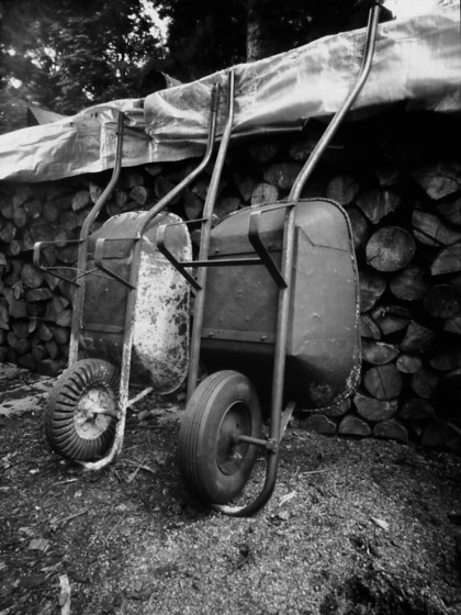

Omlouvam se za vic prispevku, prosim moderatory at mi je spoji, ale jeste jsem nasel fotku konstrukce moji dirkovky :)
http://img215.images...78/img4269s.jpg
