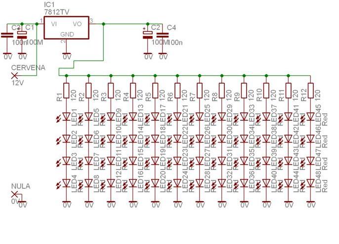

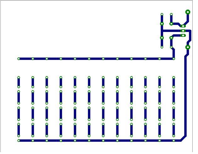

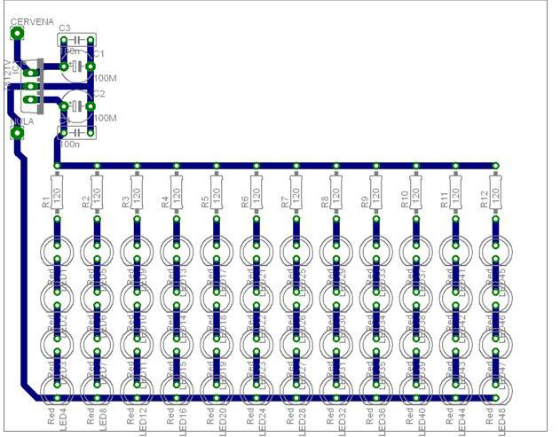

Zdravím všechny, právě teď dělám návrh světla s LED diodama - červené, vlnová délka 660nm, počet LEDek cca 48, pak to sem hodím, cena cca stovku. :wink:

Nač používat 48 led tam, kde postačí i jedna? Viz. LUXEON III nebo LUXEON III, existují i výkonnější, ale tahle s parřičným difuzérem naprosto dostatečně osvítí místnost 4x4m. Pravda cena nebude 100, ale 200. Vhodný zdroj a chladič (nutnost!) se myslím vždy najde.

otik: souhlas, ja to připojil dvouma drátama a už to jelo ... na druhou stranu i ten vývoj někoho může bavit a přinést uspokojení, třeba zrovna v lichém období, kdy fotit z nějakého důvodu nelze
