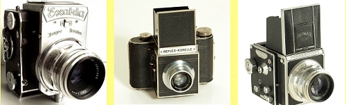

#89 venca
Publikováno 18 červen 2008 - 18:18:15
myslíte fotku z prospektu na Rolleiflex? vyskytuje se taky ve všech knížkách o TLR Rolleiflexu. Samé Rolleie, jen jeden fotograf tam má Hasselblad 500C, ale ne se světlíkem ani hranolem ale s pevnou šachtou. Tím je vzhled aparátu matoucí.
Měl jsem na mysli fotografii na začátku knihy fotografií Leoše Nebora. Myslím, že to Hasselblad ani Rollei nebyl. Spíše P-Six s uříznutými "boky" a s filmem "navýšku"
#90 LKM
LKM
  • 261 příspěvků(y)
Publikováno 18 červen 2008 - 18:44:59
to může být všechno možné, můžete sem dát výřez té fotky?
#91 LKM
LKM
  • 261 příspěvků(y)
Publikováno 18 červen 2008 - 18:46:56
#92 venca
Publikováno 18 červen 2008 - 19:02:18
Tu knihu již nemám u sebe, ale na 90% je to ta Exakta vlevo! Je roztomilá... Mockrát děkuji. Máte skutečně přehled.

ta exakta 6x6 je opravdu pěkná, dnes je to ceněný sběratelský kousek, u nás se snad ani nevyskytuje? Nevyráběla se dlouho a je jich velmi málo.
Měl to být špičkový exportní artikl NDR, ale přístroj byl složitý a nespolehlivý, měl obvyklé dětské nemoci a než se ho podařilo vypiplat rozhodla strana a vláda o ukončení výroby ve prospěch Praktisixu.
Je to škoda, Hasselblad měl podobné počáteční těžkosti také, ale takových rozhodnutí padlo v RVHP hodně. Špičková německá firma Horch vyráběla místo luxusních vozů Trabanty a Meopta měla místo vývoje zajímavých foťáků hlavně zbrojní výrobu.
