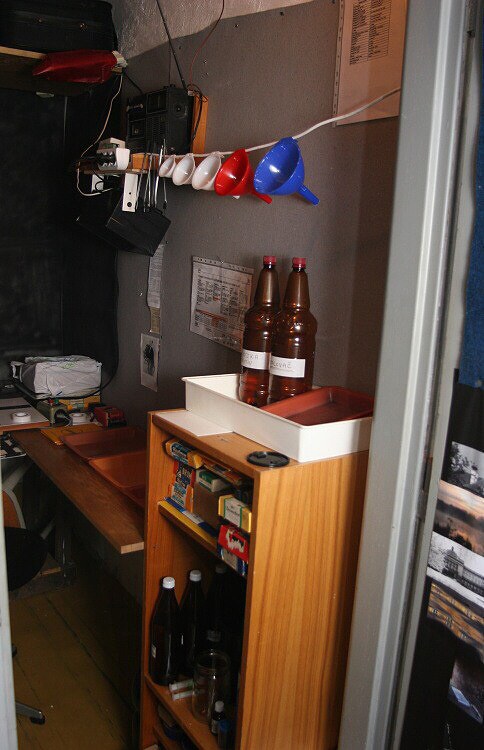

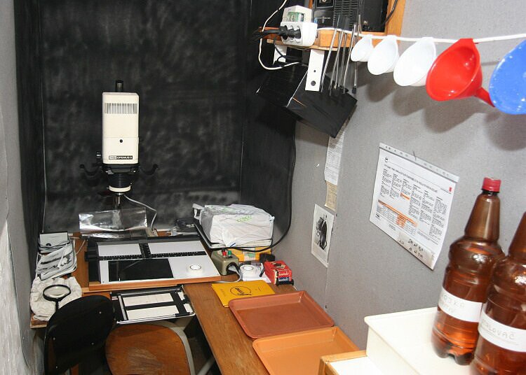

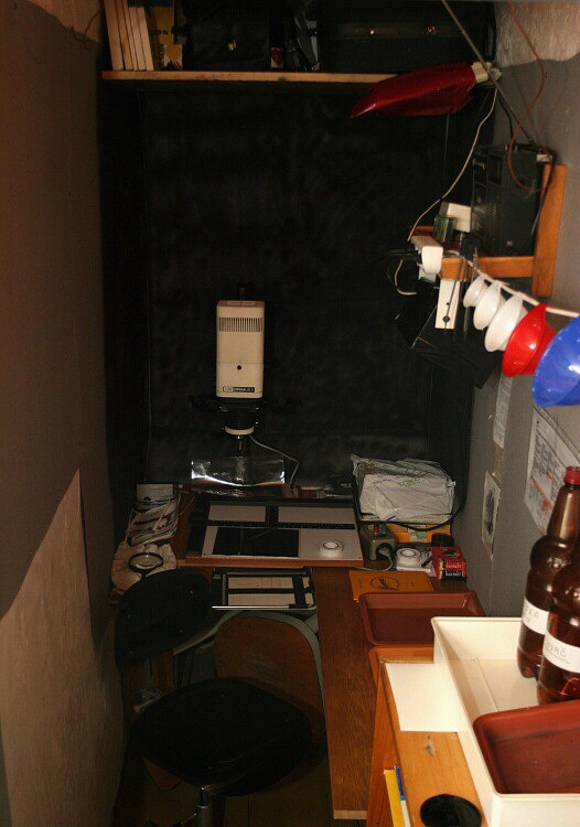

Než se dostanu k popisu malé komůrky, vidím, jak se tu řeší zateplování.
U mne to bylo takto:
Fáze1: Špinavý sklep - vyklidit.
Fáze2: Opravit omítky zbytkem štuku (zdarma), vybílit a zničit část prachu.
Fáze3: Od podlahářů jsem zdarma vyzískal podlahový papír (šedý, role, zdarma) a tento pomocí lepenkových hřebíků přibil na stěny.
Fáze4: Okolí zvětšováku (ten papír) nastříkal matnou černou. To vidím jako blbost. Vyhozená stokoruna za sprej a pak jsem zjistil, že budu mít z fotopapírů černých obalů dost - tak ty tam budu postupně "tapetovat".
Teplota se ve sklepě zvedla na 19,5 °C. (Zkrátka příjdu a můžu vyvolávat negativ). :wink:
Fáze5: Ze sběrného dvora jsem dovezl roli linolea a umístil toto na podlahu pro efekt a antiprachový účinek. Do komůrky teď chodím v ponožkách (boty zůstanou na koberečku za dveřmi) a tím vlastně pokaždé i vytírám.. :-P
Fáze6: Umístění různého nábytku, dodělání elektroinstalace.
Tak tedy se dnes dokopu a vložím foto.
Snad někdo najde inspiraci.

Zde je popisovaný zázrak lidské nezlomnosti a tvůrčího šílenství.. Nebojte se ničeho, menší snad už neexistuje. (Ledaže má někdo komoru z nočního stolku... :roll:) Vložený obrázek Vložený obrázek Vložený obrázek

Pekná komôrka. Malá ale útulná.

Na druhou stranu je v takove komore utulno, sam vim o cem mluvim, moje prvni byla podobnych rozmeru. Byt tam zalezeny bylo takove zvlastni, zajimave. Ted mam komoru uz xkrat vetsi a uz to neni ono, ale zase se lip pracuje :roll:

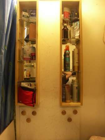

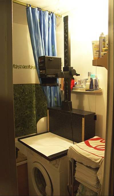

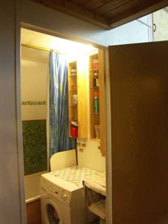

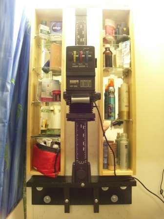

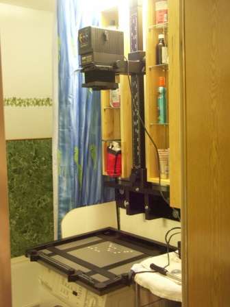

Kdysi jsem napsal článek
http://www.temnakomo...=article&sid=49
došlo k drobné změně která může být instirací pro ostatní
jak vyřešit větší maskovací rámeček v tak malé koupelně
Původní řešení z článečku: základna zvětčováku měla 40x50 což stačilo bohatě a pokud jsem si občas dělal 50x60 tak jsem na základnu položil větší desku...
no a protože jsem si koupil nový rámeček kaiser 40x50 a přišel na podstatnou věc že rámeček má vnější rozměry zhruba 60x65 tak jsem musel přehodnotit řešení v koupelně .
Protože se jedná o umakartovou koupenu musel jsem na zeď přišroubovat v pevnějších místech desku 25mm (za pračkou).
Do této desky jsem zabil šest 10mm nabíjecích matic na kterých drží konzola zvětšováku.
A tak to vypadá pokud zvětšovák schovám
A hlavně manželka už si zvykla :-)

Tedy dovolil bych si RHfesta, po shlédnutí jeho fotek komůrky, navrhnout na titul designer roku v oblasti panelákových temnokomor. Ten smysl pro detail projevený v podobě hlav nabíjecích šroubů jako doplněk polic v symetrickém uspořádání po uklizení zvětšováku je velmi decentně proveden. Teď jen jestli jeho partnerka má podobně technicistní vnímání světa jako já :-)

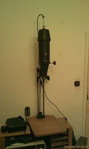

Jinak abych nebyl mimo téma, provedl jsem upgrade a svůj Meopta Magnifax jsem nahradil předválečným Magnifaxem od Optikotechny. Byl v hrozném stavu, ale už je funkční. Kosmetika se doladí časem:
Není to krasavec? A za odvoz :-)

to je temnokomorník, z něho si vemme příklad, zpátky ke kořenům, ni krok kupředu, tak je to správné, tak to má byť :-)

To je jak z vesmirne odysey :-)

Jinak RHFest bathroom design - to nemá chybu, velkej formát je prostě velkej formát. Upřímně gratuluji.
