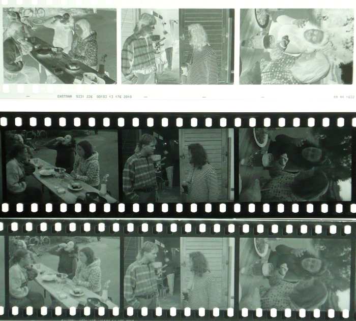

je to přesně tak a výsledky jsou perfektní, ale potřebuješ vhodnej kontrastní film
možná na to udělám článek, ale kdo ví kdy a jestli, jinak se ptej
#62 venca
Publikováno 5 November 2010 - 11:00:02
abych to upřesnil, většina z nás vyvolává negativy na gamma kolem 0.6
pak to zvětšujem na papíry, které můžou mít gamma klidně 2 až 2.5
No a aby jsi se dostal na pěkný diák (1.5 a více), tak potřebuješ film, který má právě těch 2 až 2.5. To jsou různé technické filmy, ortho materiál a především kinematografické tzv. print/release filmy, ty se ale kupují v metrážích nejméně 1000 nebo 2000 stop.
Zatím to kopíruju zvětšovacím objektivem, ale nebaví mě pořád kontrolovat zaostření. Kopírku jsem už objednal z ebaye.
Výhod oproti klasickému inverznímu procesu je celá řada, nevýhod moc ne.

v zásadě je celý proces hodně podobný jako zvětšování = exponuješ na světla a vyvoláváš na stíny
Pokud má člověk vyrovnaný negativní process (tzn. všechny negativy skoro stejné) pak je to hodně jednoduché i při kontaktním kopírování. U negativů, které trochu vybočují si člověk prostě udělá jedno až dvě políčka navíc s odstupňovanou expozicí.
Pokud má člověk negativy jako prase (jako já), pak je možná to ptocké kopírování lepší. Používám F90X, který expozici hravě změří (u techpanu používám nějakých 64-80 ISO). Při kontaktním způsobu odhadem nebo zmíněnými zkouškami (více pokusů od jednoho snímku) nebo vždy nejprve proměřit foťákem.
Osobně kopíruji zmíněným Nikonem připojeným ke zvětšováku s kondenzorem přes 1) redukci na m42 2) m42 mezikroužky 3) redukci m42-m39, která je částečně již v destičce na zvětšovací objektivy pro magnifax (je to ta plochá se závitem právě m42) a zároveň je v ní upoután Rodagon 50/2.8... Snad to jde pochopit. Stejným způsobem "skenuji" pomocí DSLR (omlouvám se za to hrubé slovo).
Existují samozřejmě i dia-duplikátory, ale nemám s nimi zkušenost... pouze obavy ohledně kvality použité optiky a podáním kontrastu, který bude asi jiný než u kondenzoru.

Kopírka např. zmíněná Leitz ELDIA bude ta nejlevnější Leica, jakou budete mít. Na ebay se dá sehnat od 10EUR výše, ale ještě s ní nemám praktickou zkušenost.
Výhody toho optického kopírování jsou:
1) nezávislost na formátu předlohy... můžete udělat fantastický diák třeba z 4x5" negativu
2) možnost ořezu
3) závěrka umožnuje i rcyhlé časy, takž lze použít i ten zmíněný techpan nebo jiný technický panchromatický film

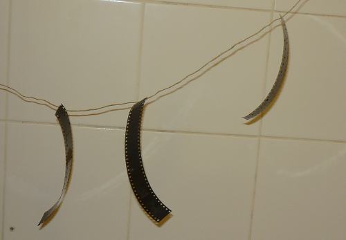

Publikováno 6 November 2010 - 18:22:31
první tři -1;0;+1 kousky filmu najednou volané a je to tam
ještě doladit expozici a vyzkoušet s promítačkou
na malém tom diaspectaru je to vidět dobře a synkovi se takové prohlížení nakopírovaného pásu velmi líbí
samozdřejmě je to měkčí - to se dalo čekat
pro expozici jsem použil ten vencův přepočet :-) na fomabrom svítím asi tak, ve těch asa má citlivost asi takovou a film vůči němu jinou.... atd taková mnohočlenka a vylezlo to napoprvé

tedy stanovit kontaktní expozici není tak snadný, tak píšu jak jsem to udělal s jedním konkrétním filmem
předlohou byl vyvolaný negativ kodak x-plus (jirinol) dost kontrastně vyvolaný, exp. na 200
(zvětšoval jsem z něho na papír filtrem 2 - měkká gradace)
je nutno hodně clonit zvětšovák a v těch hodnotách už dopadající světlo měřit těžko - pomůže měření odraženého světla od bílé plochy - celkem známá pomůcka
rozsvítit zvětšovák (bez mg filtrace) na bílý papír a na něm měřit odražené světlo - v mém případě to bylo při 200 asa hodnota 2ev(ohnisko 105, výtah 35, clona 36, MG 4)
v tu chvíli to máte tak, jako já dnes odpoledne a exponovat budete časem 0,5sec pásek kinofilmu, jako když děláte normální kontaktní kopii negativ/papír
nahoře vyvolaný - předloha - negativ
pod ním neosvitnutý pásek filmu
emulzema k sobě :wink:
zatížit sklem, osvítit, potmě dát tu správnou část do tanku, rozsvítit, vyvolat jak jste zvyklí, ale přidat notně kontrastu
časy točení jsem různě natahoval až posleldní pokus - k normálu +2°C
a nechal to točit dvakráte tak dlouho a vytáhl jsem to tmavý, ale aspon trochu kontrastní - pro prosvícení koukatelný - víc kontrastu z toho filmu asi dostat nemožno - možná by pomohl rodinal 1+ málo, nebo nějakej ten hodně strmej film, taky t200 bych vyzkoušel
na ukázce přes pultík ofoceno:
-negativ
-pozitiv 2xvolací čas rotačně
-pozitiv kratší volací čas
tak nějak jsem sušil
