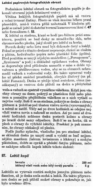

Protože mám půjčenou zajímavou knížku s tímhle článkem, tak jsem si dovolil ho sem vložit. Hlavně to leštidlo s včelím voskem by mě zajímalo jestli funguje, kdyby jste to někdo chtěl vyzkoušet a fungovalo to by jsem si ten vosk někde sehnal. Teď vlasně čtu, že i parafín by šel :)
