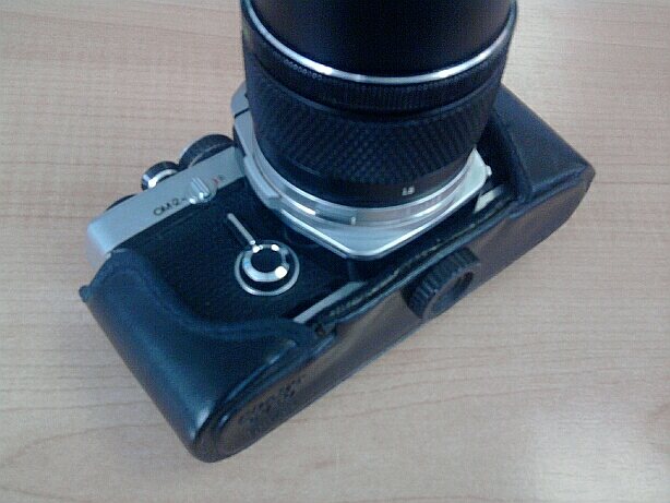

#215 achi
achi
  • 62 příspěvků(y)
Publikováno 10 únor 2010 - 15:19:34
Používat winder je fajn, ale ten zvuk:-))) Je to snad jediná věc, která mi vadí u OM2N je že nemá možnost uchycení gripu (což třeba OM20 má a je to děsně fajn), ale vyřešil jsem to tak, že jsem si koupil takový ten klasický dvoudílný kryt, třeba na e-bay je jich plno, mám neoriginální, úplně nepoužitý za 2USD, poštovné bylo dražší, tuším 6USD, takže celkově vyšlo docela levně a používám jen tu spodní část, jednak to chrání proti odření zadní strany třeba o zip bundy a pak se to lépe drží. Ale fajnové jsou ty originální, v hnědé kůži:-)

#217 achi
achi
  • 62 příspěvků(y)
Publikováno 11 únor 2010 - 11:20:39
jj, je to přesně něco takového, sice to moc krásy nedodá, ale svůj účel to splní-) Vložený obrázek Vložený obrázek

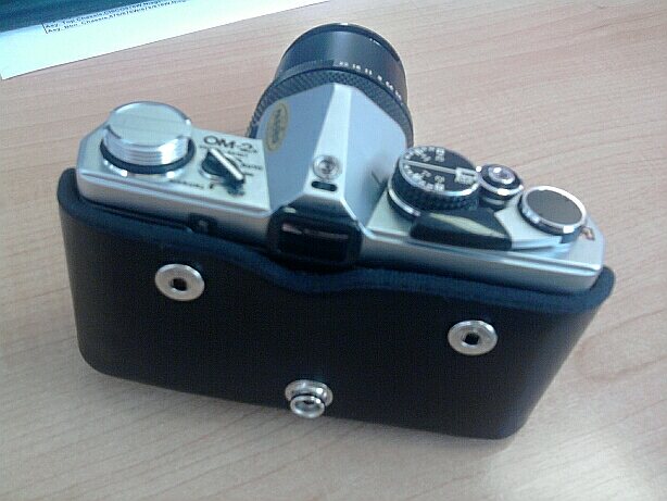

#219 achi
achi
  • 62 příspěvků(y)
Publikováno 12 únor 2010 - 08:46:13
To není z praktiky, je to neoriginální pouzdro pro OM, má na rozdíl od originálního uchycení do stativového závitu, zase nepotřebuju tak rychle měnit film, když mi vydrží cca 1měsíc:-) S originálním nemám zkušenost, nehledě na to že za zachovalé hnědé, které vypadá parádně, se mi nechce dávat 30-40USD plus poštovné. Lépe se mi to drží právě kvůli tomu vybrání co je u páčky samospouště, tedy v místě kde je u OM4,3,20 ten přídavný grip. Ale jak jsem napsal, je to čistě individuální. vyhovujeme mi to i kvůli ochraně před nárazy a odřením.
#220 achi
achi
  • 62 příspěvků(y)
Publikováno 12 únor 2010 - 08:49:06
A ještě abych doplni, není měkký, uvnitř je nějaká plastová destička, která to tvaruje.
