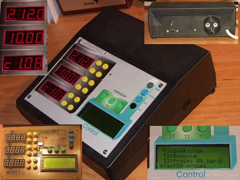

Vážení ,
Dovoluji si vás informovat že jsem právě dodělala prototyp HW + SW pro modul časovače.
Vlastnosti:
- časový rozsah 0.1 s až 9:59:59.9 .(desetiny sekundy jsou dostupné jen do celkového času 10s)
- zobrazení na 4mistných displejích ve formátech
M.SS.D např 5.59.3 (D desetiny sekundy)
MM.SS např 15.33
xH.MM např x1.22. kdy znak x indikuje svým blikáním spuštěný odpočet
např pokud se odpočítává z času jeden a půl hodiny tak displej nabude postupně všechny typy zobrazení podle aktuálního času
- počet časovaču 3
- binární výstupy :
signalizace ukončení odpočítávání (do stisknutí tlačítka)
výstup aktivní po celou dobu odpočítávání (zvětšovák)
výstup aktivní poslední 3sekundy odpočítávání(puls vývojnice atd..)
- směr počítání dolů i nahoru
Hw řešení jako foto ,deska plošného spoje atd. sdělím až po dokončení inteligentního modulu pro tento časovač protože je to již vyvíjeno do konkrétní mechanické podoby .
Inteligentní modul by mel mít vlastnosti:
volitelný program zvukové signalizace: např. (v posledních pěti minutách pípni co minutu a dlouze při třiceti sekundách před koncem atd…
volitelný program časů: např. bw proces v miskách. 3.5minut odpočet pípni minuta odpočet pípní šest minut odpočet pípni ukončení procesu.A např. u barevného procesu povel zhasni display
Každý ze třech časovačů se bude nastavovat samostatně pro něco jiného.
Tyto programy budou ve formátu skriptu který se po RS232 zapíše z PC.
Rozhraní: tlačítka a alfanumerický display LCD s řízením jasu.

Ale je tu jiné řešení a to vyrobit stavebnici komletně oživené desky jen si to dát do krabičky a tím pádem neprodám elektonický spotřebič a jsem z toho venku :-) . (aspoň myslím )
Pokud by opravdu o to byl vážný zájem jsem ochotný do tohoto řešení jít a to
a) desky (všechny součástky jsou dostupné v GM )
:( osazené a oživené desky
c) desky + všechny součástky + naprogramované procesory
Programátor není potřeba stačí čtyři odpory a připojit na LPT počítače
mechanické díly nemohu nabídnout protože jsem na to levý.
Asi bych řekl že nejnáročnější jsou desky plošných spojů (cenově)
pro tento prototyp jsem si je dělal doma ,ale to se nedá dělat v takovém množství .Cenově to slušně vypadá tak od 20Ks o u oboustravých tak 30-40Ks
Až sepíšu članek a představím co to je a jak to vlastě funguje.
se domluvíme

#37 RHfest
RHfest
  • 208 příspěvků(y)
Publikováno 4 únor 2008 - 12:02:55
v podstatě ano ,ale je tu otázka "není to zbytečné komlikované ?" ve skriptu drátovat časy k osvitovemu číslu a vyhledávat v menu dané osvitové číslo no nevím . Spíš je otázka jesli není vhodnější vytvořit režim kdy by se údaj času zobrazoval v OČ (pokud bude zájem).
Což není problém
Já totiž jsem po párkrát co jsem to počítal a dělal proužky a jiné nesmysly to začal střílet z hlavy a výsledek byl lepší.
jak pracuji ?
podívám se jak přes ten zvětšovák to svítí střelim čas nastavim gradaci odhadem (podle podmínek jak jsem fotil) na barevne hlavě podle oka způsobem ... no chceto trochu žluté ... a vetšinou na třetí čtvrtý pokus to mám co očekávám.protože stejně proužek je na nic (aspoň pro mě) já většinou potřebuji sledovat několik míst na jednou např kousek obloby, kousek stínů, kousek fotografovaného daného objektu, .... .natrhám malé kousíčky a rozložím.

Nevím jestli múžu do toho vstoupit ale není mi jasný jestli ta úžasná mašinka má aj spínání zvěčšováku exterňe.já sem si to dodelal na mojich hodinách a nevím si to bez toho představit.
Jen s praktického hlediska když sem pravák tak chci mít misky po pravé strane . a určite nechci mít drahé hodiny vedle misek nebo v blízkosti tekutých věcí - ono to furt negde stříkne aj když člověk dáva pozor-
Proto mám hodiny po levé ruce ale ovládání na prodlužovačce na pravé strane/na prodlužovačce je +, - ,statrt/Ušetří to velice mnoho pohybú a je to mnohem konfortnejší.
Nevím jestli sem se správne vyjádřil ale představte si že máte ovládání zvěčšováku volný a múžete ho položit kdekoliv na pracovní plochu/je to malá krabička/.
Ono to asi taky závisí na rozložení pracovní plochy a zvyku.!!?
A ešte neco obdivuju lidi kteří vědí myšlenku přetavit do reálu.Úžasná mašinka ,tiše závidím vědomosti a dovednosti.
O ten přístroj mám veliký zájem !!!!!

#46 RHfest
RHfest
  • 208 příspěvků(y)
Publikováno 5 únor 2008 - 08:53:56
Kuva to osvitové číslo mi dává zabrat :lol:
logaritmus na jednočipu není žádná sranda
asi třetinu celého programu časovače zabere logaritmus.
Zatím dělám jen základní funkci kdy se údaj času zobrazí jako OČ a aby se do tohoto režimu překlopili i tlačítka pro nastavení .

#48 RHx
Publikováno 5 únor 2008 - 10:20:11
koukám na snímek těch hodin a pak si vzpomenu na ty svoje osvitový hodiny s jedním kolečkem a druhým knoflíkem
já bych tohle snad ani neuměl používat :lol:
hezký to je, o tom není pochyb, ale to moje kolečko natřený balakrylem na černo taky není k zahození :x
