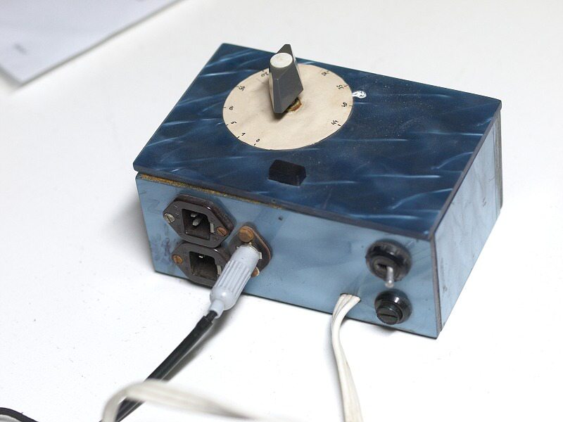

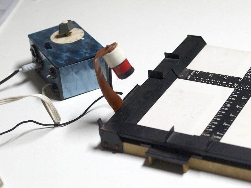

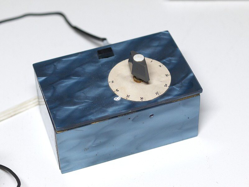

Někdy tak před 30 léty jsem dostal od svého strýce hračku, která mi hodně dlouho a hodně dobře sloužila. Jsou to vlastně obyčejné spínací hodiny, doba osvitu ale byla regulována automaticky pomocí jakéhosi osvitoměru či jak se to říká (možná někomu řekne víc oznčení - Tesla WK65037 1K5).
Zařízení jsem v komoře zapojil tak, že krabičkou ovládal jak zvětšovák, tak i světlo v komoře. Na začátku práce jsem si přístroj "nakalibroval" s použitým papírem (tvrdý, měkký, normal, při novém balení většinou kontrola správnosti). No a pak už to byla radost, spínač si sám našel správný čas podle toho, jak byl snímek exponován jak jsem nastavil clonu na objektivu nebo zvětšil či zmenšil snímek. Jen jsem podle druhu papíru dělal předem stanovené korekce nastavení. Úspěšnost nebyla 100%, to bych si vymýšlel, ale odpadu bylo minimálně.
Pro hraní s fotkou to není, ale když jsem potřeboval dělat rychle třeba tři filmy, kde se např. dost střídala kvalita expozice, nebo jsem často dělal výřezy, byla to pohoda.
No a kde je tedy nyní problém?

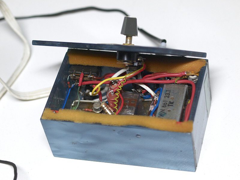

Když jsem tu krabičku po létech vytáhl, že opráším věci z komory, tak jsem zjistil, že to nějak dosloužilo. Takže bych přivítal nějakého nadšence se zkušenostma se staršimi součástkami, jesli by se nezkusil podívat co se s tím dá dělat.
Pokud by se někdo našel, snad bych se vrhnul ještě jednou do hledání nějakého schémata, které jsem snad měl, ale dosud jsem na něj nenarazil ...

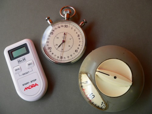

aktuálně používám kombinovaný časovač, jeden je přesný a má tři čudlíky, druhý orientační a má jen centrální knoflík - co byste taky na půlhodinovým volání měřili na vteřiny...
pozor, přidám otázku - jestlipak víte, kterou minutku dám ženě do kuchyně a už s ní nechci nic mít ?
