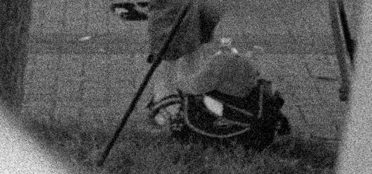

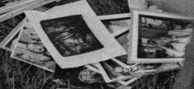

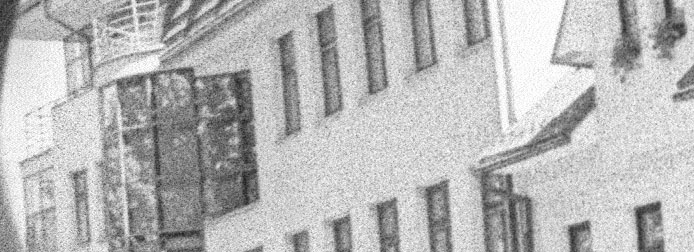

Do rukou se mi dostal Nikon Coolscan V ED (LS 50).
len velmi letmý dojem z prvního krátkého seznámení při skenu čb negativního kinofilmu:
s přiloženým SW Nikon Scan je práce velmi intuitivní, snadná, možnost prvotního nastavení dle density a kontrastu je přesná.
rozlišení 4000 DPI, náhledový výsledek zde (výřezy v původním rozlišení, bez jakýchkoli dalších úprav).
film Ilford P4 Surveillance @400, směska XTOL+Rodinal
