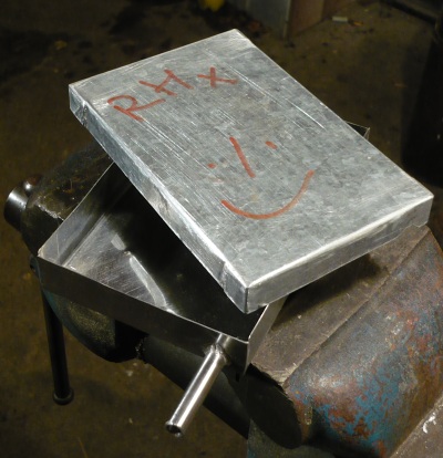

světlotěsná miska na jeden plan 10x15 z nerezu ohejbaná doma, letované kraje
víko je z pozinku z technických důvodů
plní se to lázněmi a vylévá při světle hadičkou
skvěle pracuje, s trochou vybavení zvládnete asi za dvě hodiny práce

Přiložený soubor  drat1.jpg   52,89K   118 Počet stažení Přiložený soubor  drat_plan.jpg   45,6K   118 Počet stažení
