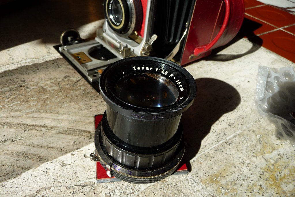

Tak já se připojím do vlákna se svým Linhofem 6x9, zcela opačný případ: nějaké stařičké tělo, za socialismu zprovozněné na kameru, která se používala pro práci s tím, co bylo k dispozici: záda systému Mamiya Press (i když ta matnice vypadá taky na nějakou výrobu, není to Mamiya, pokud vím), objektivy jeden z Tessar 12cm nevím, odkud, druhý Tessar 7,5cm ze starého Rolleiflexu a Xenar 18cm snad z ateliérového dřeváku v závěrce kdoví z čeho. Myslím, že je to takový pěkný doklad socialistické doby a fotografické invence.
Aparát je asi dost starý, velmi modifikovaný, ale dnes vlastně pořád velmi použitelný, hlavně díky zádům systému Mamiya Press, kde je dostupnost dobrá. Největší omezení je malá přední standarta, rozměr destičky je asi 67x68mm (žádná není původní) a rozměr otvoru pro objektiv ve standartě 42,5mm.
Mám otázku na to tělo: poznáte někdo, jaký je to model, a nebyl by obrázek, jak vypadal původně? Případně jaké k tomu původně byly objektivy? Výrobní číslo vyražené na spodní kolejničce je 5171.

Tak jo, proč vůbec ten teleobjektiv řeším: současný Xenar 18cm je:
a) pro mě na portrét docela krátký, když chci na 6x9 hlavu v těsnější kompozici, je to tak na metr. Doufal jsem najít ideálně něco trošku delšího.
B) je docela těžký, v závěrce má asi půl kila, což na tu malou kameru není málo. Vše je to před závěrkou, za clonou zadní člen není. Čili jsem si říkal, jestli není něco lehčího, nebo aspoň vyváženějšího (což je asi drobnost)
c) mám ho v nějaké staré compurce, kam sotva vleze a ona pak sotva vleze do foťáku, viz přílohu. Pro změnu clony musím posunout standartu nahoru (abych se k ní dostal) a čas dát na T (protože na časovém kroužku mám opsané clony). Kroužek na filtry je tam zbastlený ze starého filtru a epoxidu ... Tož si říkám, jestli není lepší řešení.
d) má slabý kontrast a měkčí kresbu, což je možná docela fajn na klasický čb portrét, ale mi vadí mi to hlavně na barevnou krajinu, nejvíc na na diák jako Velvia 50.
Zatím mám pocit, že jedno řešení na všechny požadavky není, ale tu krajinu na diák (vč. snadného nošení) by asi pěkně řešil ten Fujinon A. Nebo i ten tessar, když najdu nějaký delší a v závěrce. Určitě po něm budu koukat. Tessar 12cm, co mám, je přicloněný a zacloněný ostrý a celkem i kontrastní. Určitě víc, než ten Xenar 18cm, který je přitom snad stejné konstrukce i světelnost. Portréty nevím, možná i ten současný Xenar není tak špatné řešení. Po pravdě jsem jich zatím tak moc neudělal, abych v tom měl jasno.
Takže po té 300 nekoukám, ale ta Fuji 210 i 180 SF mě napadly, že by možná byly kompromisem pro obojí mé užití. Ale nic o nich nevím. A ta jejich závěrka Copal 1 mi tam buď nevejde, nebo extrémně natěsno. Kdyby měl někdo něco v ní na vyzkoušení v Praze, budu zavázán.

Tvou Linhofku jsem nikdy v ruce neměl, takže nevím co dokáže. Ale:
Vzhledem k tomu, že je méně bytelné konstrukce než novější typy, jsem si jist, že můžeš zapomenout na vše, co bude těžké, v závěrce 1+, při zaostření na 2-3 m vytažené víc jak cca 220+ mm. Proto radím co nejlehčí sklo s přijatelnou FFD.
Na T 300 zapomeň, průměr zadního členu 48 mm a FFD 195 mm ( při portrétu ji sakra vytáhneš) ji řadí do soudku nedostupných. I když je skvělá. Stejně tak jakékoli "netele" nad 200 mm.
S nabídkou "ostatních" jsem zajedno s nimrodem. Geronar, Tessar 6,3, možná Dagor. Jak už psal, u dlouhých ohnisek je nižší světelnost v pohodě.
