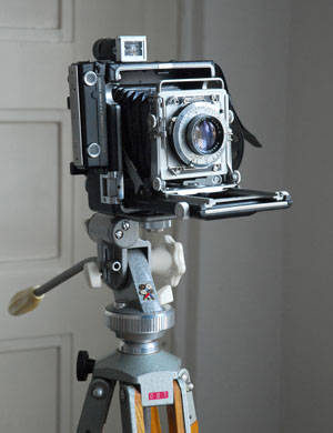

#55 Blekentvajt
  • 1,034 příspěvků(y)
Publikováno 1 December 2008 - 23:08:41
Sháním nějakou šikulézní 65ku k výše vyobrazené Graflexo-sklopce. Problém je, že díky malýmu rozměru přední standardy potřebuju sklo s průměrem zadního členu do 50ti mm, ergo moderní skla jako Fujinon či Nikkor 65/4 jsou mimo mísu (je tedy ještě možnost šroubovat zadní člen zezadu při sejmuté matnicim, ale praktický to právě mnoho není žeano).
Tož a rád bych se tedyž zeptal má li někdo osobní zkušenost s SA 65/8 (kresba, ostrost, protisvětlo etc.) popř. nemá-li někdo nějakýho jinýho favorita mezi staršími (kompaktnějšími) skly v této ohniskové vzdálenosti.
