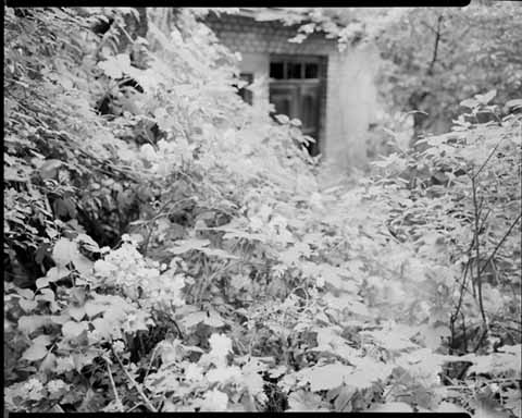

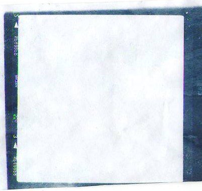

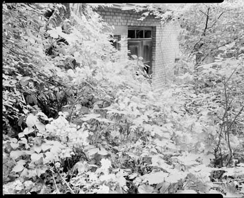

Přátelé, zkoušel jsem dělat kyanotypii. Dělal jsem zatím na negativ ilfordpan 50 6x9 a fomapan 100 6x6 - pidikontaktíky :lol:
Vzhledem k tomu, že ještě namám váhu a chemii na kyanotypii již ano. Tak jsem odhadem odměřil poměr 1:2 a vodu též. Dle návodu.
Možná to bude tou nepřesností odměření.
A teď ten problém. Negativ ilford se vykopíroval ...ovšem byla tam jen jednolitá tmavá modrá a teprve po vyprání se začal objevovat obraz.
Naopak u fomapanu se vykopíroval obrázek a pří praní se rozpustil. Zbyl je okraj, který nebyl pod podložkou negativu.
Udělal jsem ještě jeden pokus .. a to samé.
Negativ z ilfordu je světlounký a má jinou, světlou podložku. Fomapan je tmavý a podložka též není čirá.
Myslíte si, že by materiál podložek na to měl vliv? :)

vse bude pravdepodobne v hustote (kryti) negativu, jeho kontrastu a tim potrebne dobe osvitu. osvit je potreba ukoncit, kdyz se zacina projevovat jev pripominajici solarizaci. to je spravny cas jit vyvolavat. Negativ musi byt stavnaty, tedy takovy, ktery by se pri normalnim pozitivnim procesu na bromove papiry jevily jako prilis kontrastni. Dobre je mit v obraze nejake vyrazne svetelne akcenty, na kterych bude obraz postaven.
Vyvolavaci vodu pouzivat trochu okyselenou, zasada tomu nemusi delat moc dobre. (napr. par kapek kyseliny citronove)
po vlozeni papiru do vody (vyvojky :) ) by melo dojit k prohloubeni modre a pak v prubehu dalsiho procesu uz dochazi jen k zeslabovani.
Dobre je zaradit po vyvolani lazen s peroxidem vodiku, ktera prohloubi modrou.

........můj problém je, že se mi smyl obraz, ale zůstal tam přetažený okraj, který již nebyl pod plastem a vykopírovalo se tam dokonce písmo z negativu... viz. obrázek Zdá se mi, že chyba v papíru nebude. Asi spíše v negativu.
A přitom tam ten obrázek vykopírovaný byl, podle návodu. Je mi v misce zmizel :wink: Vložený obrázek

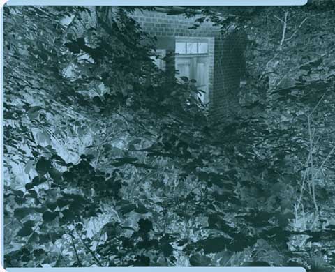

....a tady je další pokus. Ten byl na Ilford pan 50, negativ byl světlounký proti druhému a obrazu se nevykopíroval, nýbrž tam pod ním byla souvislá tmavá barva a teprve v misce se objevil obrázek :wink:
#87 Kubikula
Publikováno 24 June 2008 - 10:33:25
No vida, už je to lepší. Když jsem to "pekl" na Slunci v Jindřichově Hradci, tak jsem to měl úplně celý modrý a v největších stínech se to už zeslabovalo a i to ještě furt bylo málo. Prostě to chce moooc.

#93 jkcz
  • 1,728 příspěvků(y)
Publikováno 3 July 2008 - 21:31:42
Prikladam skeny listu, ktere jsem slibil vyse.
medix pt negativ
fomapan 100 negativ
Nasleduji "pozitivy", nevedel jsem jak to prohnat krivkami ve photoshopu, takze jen nastavena cerna na diry nahore ve dverich, zadne jine upravy, doostrovani apod.
medix pt pozitiv
fomapan 100 pozitiv
Co z vyse uvedeneho vyplyva - medix pt lze pro nektere aplikace pouzit bez problemu jako nahradu bezneho fomapanu 100. Tedy predevsim tam, kde bysme scenu exponovali se zelenym filtrem, popr. kde bychom filtry vubec nenasadili. exponovat zhruba v rozmezi 50-100 iso, vyvolavani pro srovnatelny kontrast je treba o neco zkratit oproti beznym casum pro fomapan.
